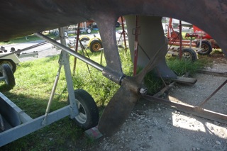

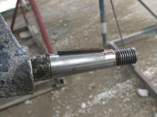

Voici donc une photo de l'arbre d'hélice. Le diamètre est de 22 mm. Au bout, il y a se pas de vis. Je ne sais pas si il appartient à l'arbre ou à l'hélice. En tout cas, le diamètre de ce dernier est de 40 mm.

- P1060527.jpg (70.72 Kio) Consulté 44974 fois
- P1060526.jpg (66.7 Kio) Consulté 44974 fois

Bonsoir,
La pièce rapportée avec le pas de vis appartient très probablement à l'hélice perdue.
L'arbre de 22 d'origine se présente comme ça :

J'ai réussi à enlever la pièce qui avait un diamètre de 40 mm.
Voici donc le résultat:
Après vérification, je vous confirme que j'ai bien un Renault Couach RC8D.
