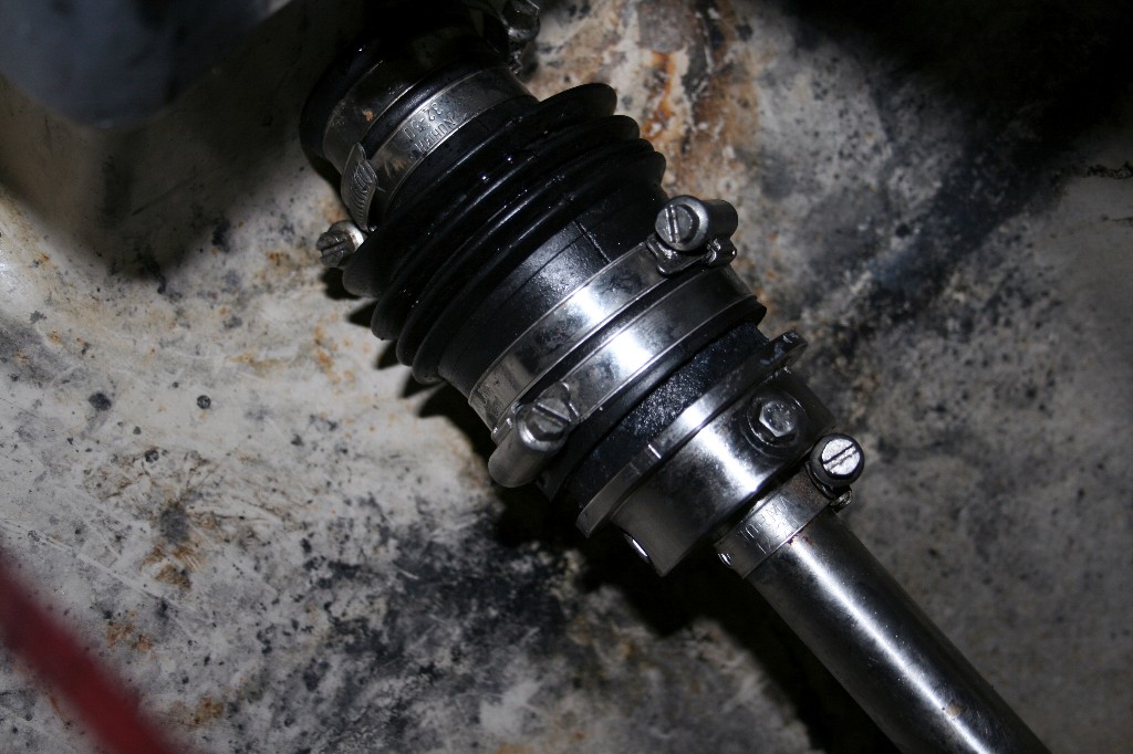

Je suis à la recherche d'un mécano sur Lorien, car j'ai un gros problême avec mon joint tournant.
Si tu connais je suis preneur.

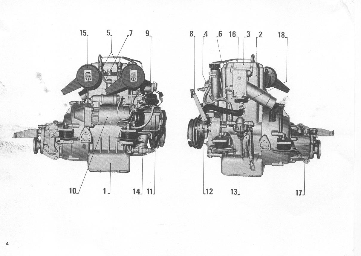

Peux-tu faire une ch'tite photo de l'anode... Ou plutôt de son emplacement...

Jean-François,
si tu as la doc RC16D, c'est le bouchon repéré 18 sur le plan du moteur.

Merci à vous deux... :k)
J'ai honte mais je dois avouer qu'avec mes gros doigts boudinés je n'ai jamais touché mon moteur hormis pour le vidanger ou changer la roue à aube :rouge:
Maintenant je vois bien où elle est et je vais pouvoir enfin la changer par celle que j'ai acheté il y a... 5 ans :i)

SHARK a écrit : Je suis à la recherche d'un mécano sur Lorient, car j'ai un gros problème avec mon joint tournant.

Pour info la photo de mon joint tournant.

Il a quoi, ton joint tournant Philippe ?
Sur la photo je le trouve plutôt pas mal ? Fuite au niveau de la bague graphite ?

Bonsoir Gérard,
Le soufflet suite a un mauvais serrage des colliers a reculé d'un centimetre, ce qui donne une pression trop forte sur la fisque inox d'ou grosse fuite à haut régime.

SHARK a écrit :Bonsoir Gérard,
à bientôt
D'où les traces de graphite transversalement...
