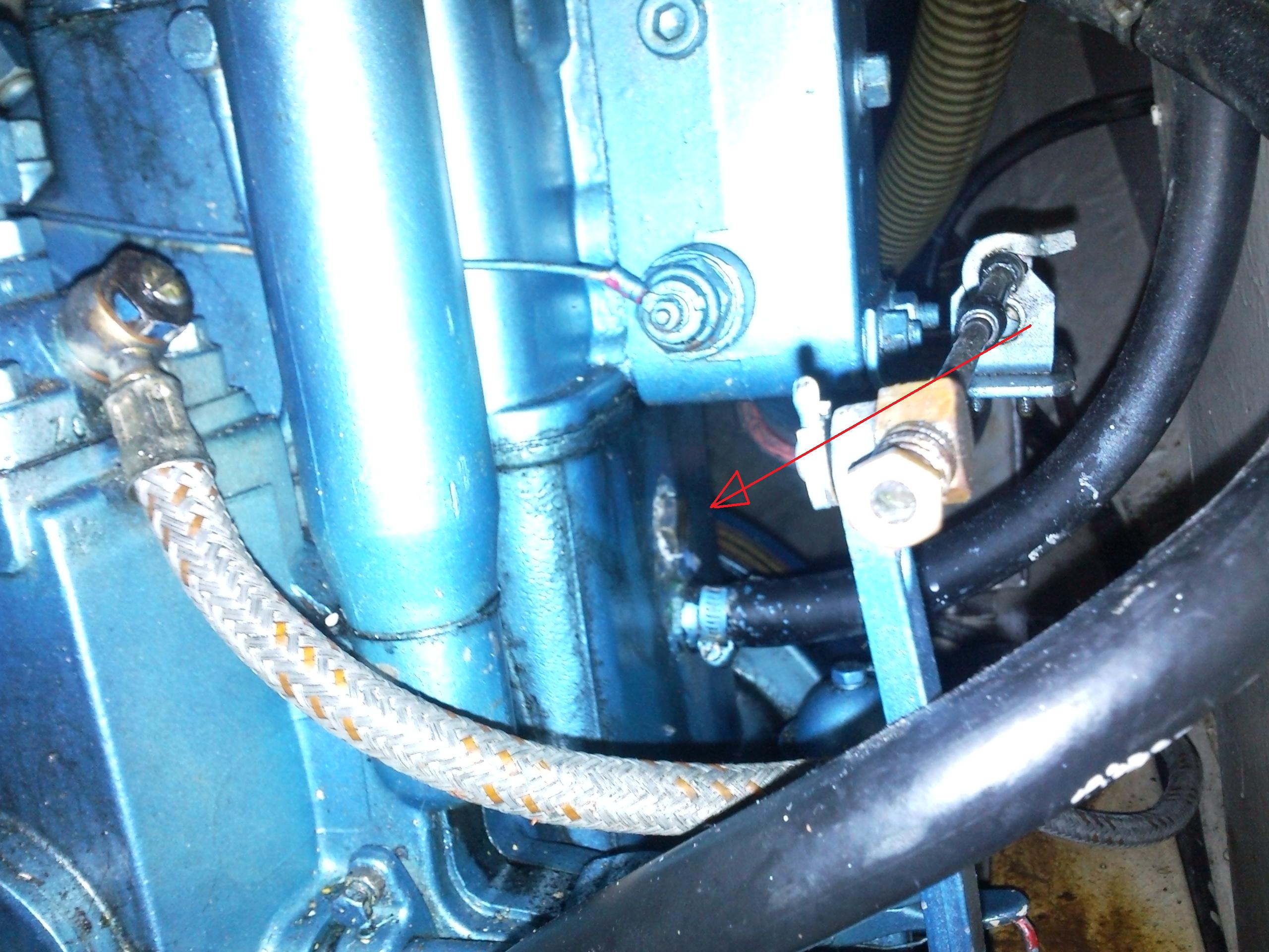

Sébastien,
Peux-tu faire une ch'tite photo de l'anode... Ou plutôt de son emplacement...

Message par Esteban »
vue du coté gauche du bourrin, donc à droite en ouvrant la descente 8/

Ps: j'lai monté à la loctite (tubetanche) personnellement... déformation professionnelle sans doute...

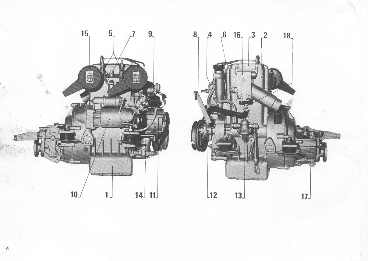

Jean-François,
si tu as la doc RC16D, c'est le bouchon repéré 18 sur le plan du moteur.

Merci à vous deux... :k)
J'ai honte mais je dois avouer qu'avec mes gros doigts boudinés je n'ai jamais touché mon moteur hormis pour le vidanger ou changer la roue à aube :rouge:
Maintenant je vois bien où elle est et je vais pouvoir enfin la changer par celle que j'ai acheté il y a... 5 ans :i)

Salut Esteban,
Je ne pense pas qu'il soit nécessaire de remonter le bouchon de vidange avec de la loctite,celui ci est conique et cela fait 32 ans que je le remonte sans pâte à joint et je n'ai jamais eu de fuite et le démontage se fait plus facilement. :h)
