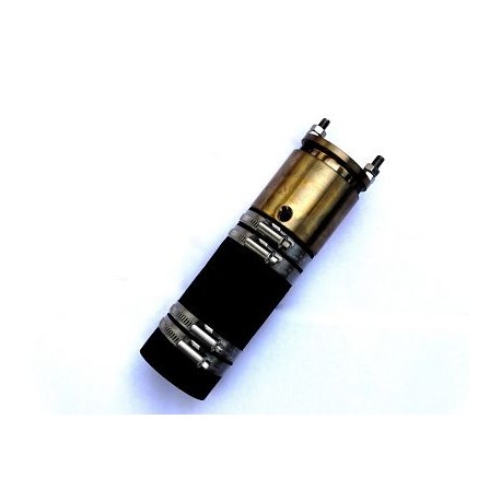

J'ai besoin d'aide pour savoir si vous avez le même presse étoupe que moi.
il mesure 5 ou 6 cm donc petit et 22 de diamètre vers l'arbre d'hélice et 35 de diamètre vers le tube d'étambot.
Il fuit, c'est un problème de joint.
On me propose de le remplacer pour une somme de 4000€, car il faut changer l'arbre d'hélice, avancer le moteur, ...
Pouvez-vous m'aider ?

J 'ai effectué c'est travaux cet hiver : arbre helice inox 150E , joint tournant Ercem complet 170 E bague hydo :10E acheté chez Maucour Nantes ,si tu as le tube étambo à changer c' est plus de travail (résine strat ect.....) pour info l'arbre d'helice sort facilement et rentre très bien aussi donc je ne vois pas pourquoi bouger le moteur!!!!!

Peux-tu mettre une photo en ligne s'il te plait, nous dire quel type de moteur est en place.
A priori ton tube d'étambot est d'origine (diamètre 35mm) et ton arbre d'hélice standard pour le First 30 (diamètre 22mm).
Pour poser un joint tournant classique sur ton tube d'étambot (diamètre 40mm) il suffit de mettre en force un bout de tuyau caoutchouc sur le tube d'étambot pour augmenter son diamètre, le caoutchouc étant fixe, il n'y a aucun problème.

Je viens de changer mon presse-étoupe, le prix au environ de 170€ HT avec tube d'étambot de 35mm, ligne d'arbre de 22mm. Changer également la bague hydrolube. J'avais une bague laiton/"caoutchouc", j'ai dû la faire faire car les mécano sur Lorient ne la connaissait pas (diamètre 31mm et quelques...). D'ailleurs, question... Le presse-étoupe, doit être bien froid ou il peur chauffer ? Il y a une petite résistance en tournant la ligne d'arbre... Normal ?
