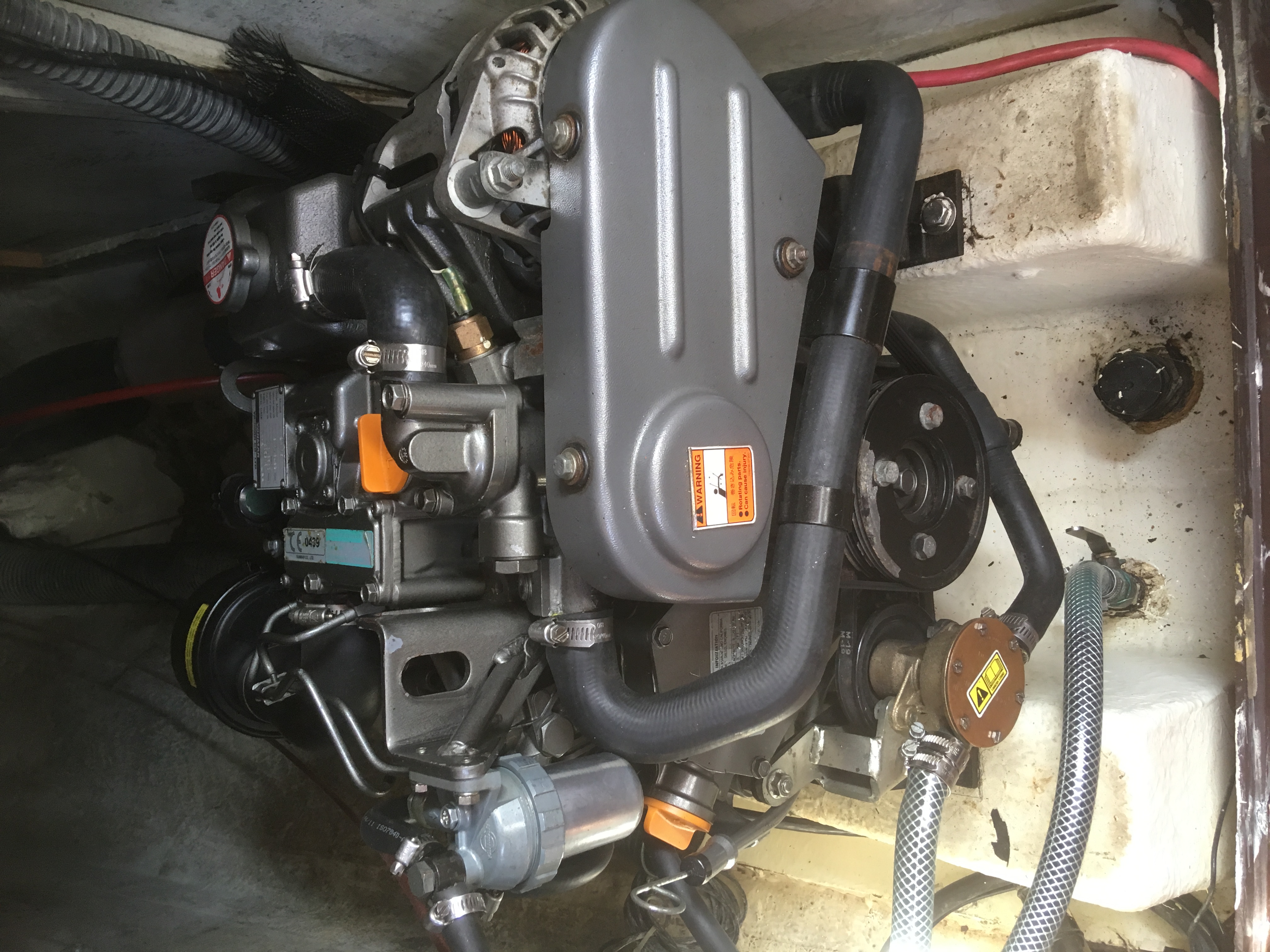

Bonjour Manu,
Merci pour le transfert de la photo.
Pour info, la fiche descriptive comporte une coquille : le moteur était un Renault Couach RC16D qui était mort et a donc été remplacé par un Yanmar 2YM15.

Les photos du remplacement du moteur Renault Couach RC16D d’origine par un Yanmar 2YM15. A noter que ce remplacement a nécessité de modifier le bâti moteur, de changer l’arbre pour un diamètre 25, Et donc changer le tube d’étambot. Tant qu’a faire, la chaise d’arbre qui était attaqué par l’electrolyse a été remplacée par une neuve avec restratification.[attachment=0]84E880F3-304F-4F66-8E42-5A7D3A8751A3.jpeg[
