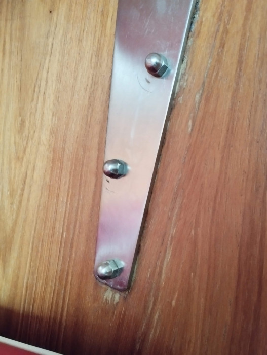

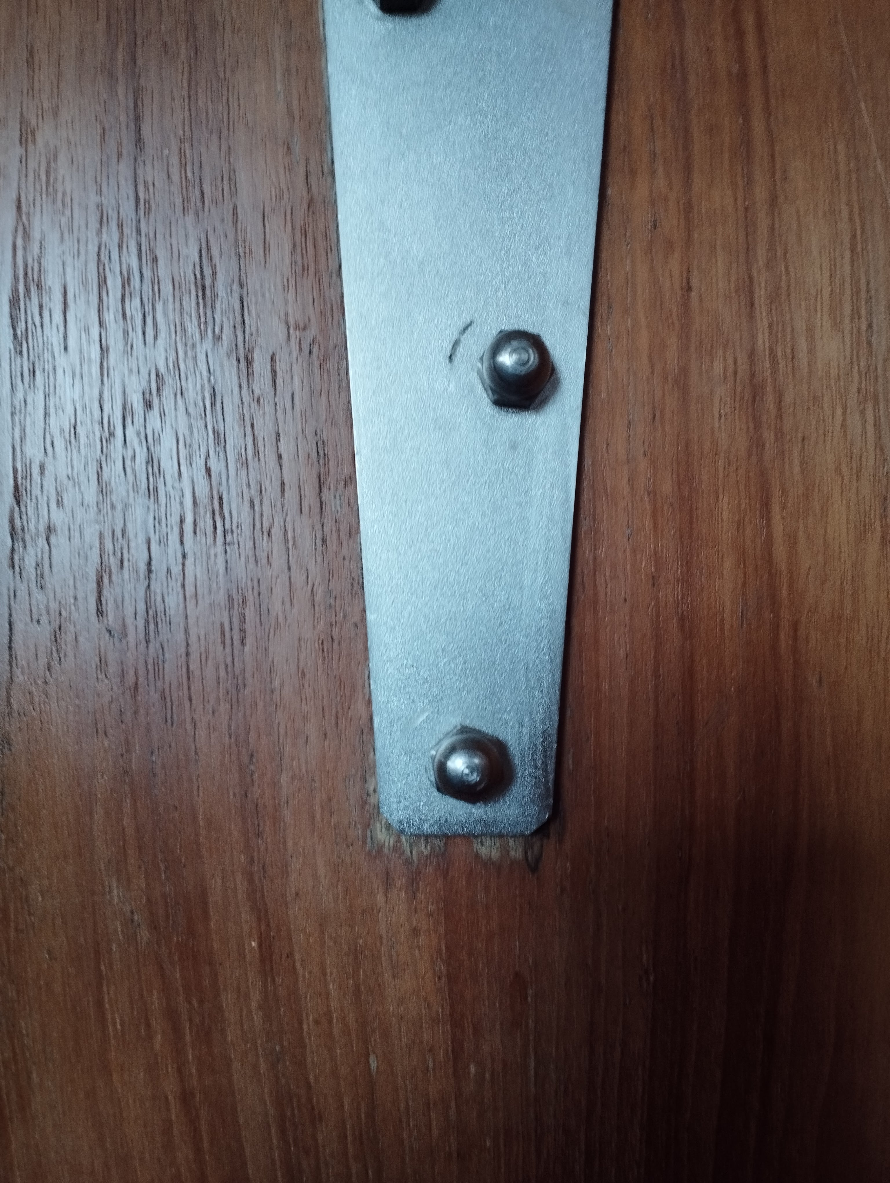

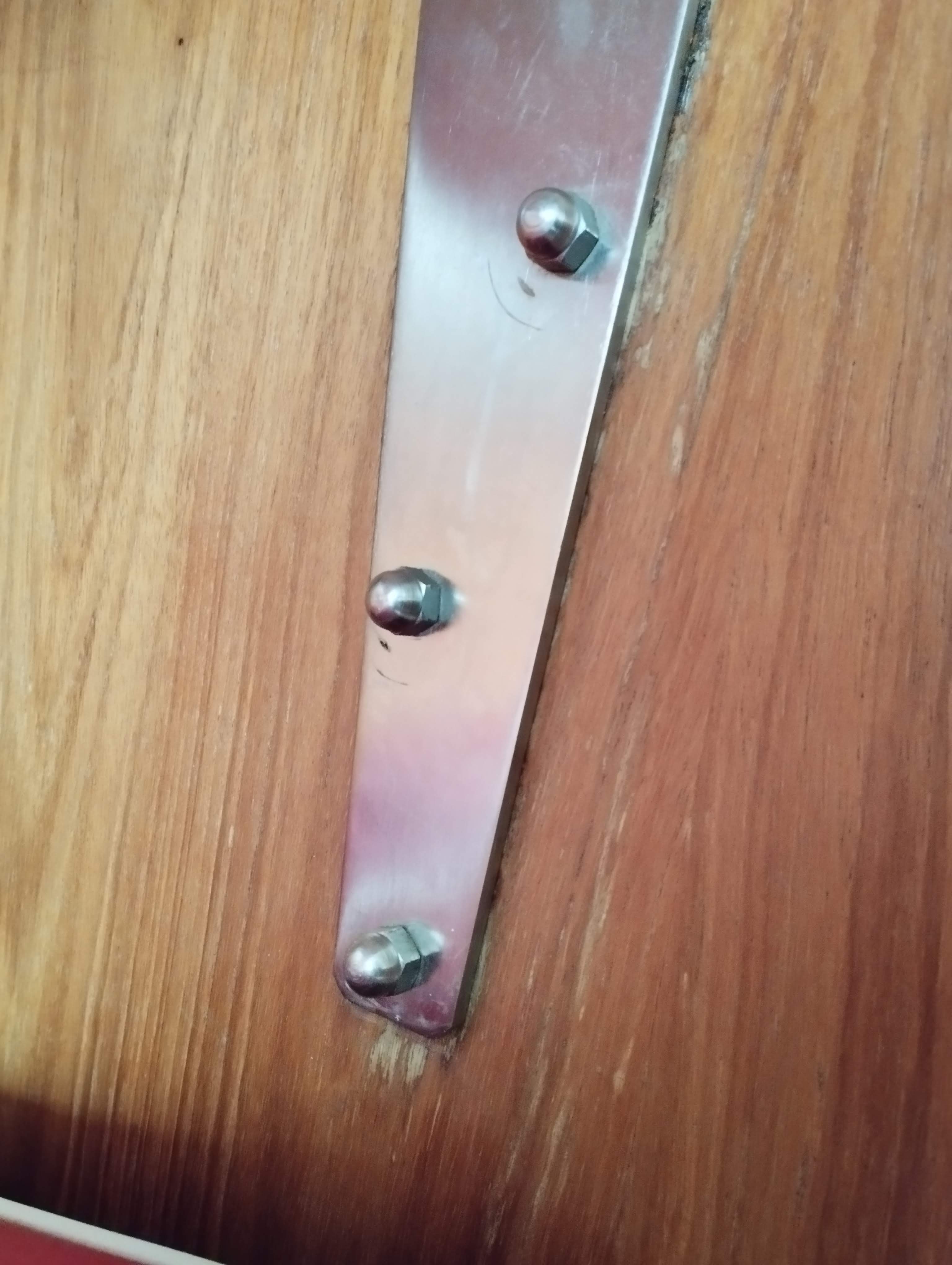

Les reprise des cadènes ne semblent pas avoir bougé ou si peu :
2023:11:11 15:17:14
11 nov. 2023, 15:17
4.25 mm
1/17 Sec
f/1.8
1922
Xiaomi
2201117TY
Not defined
N 48 49 23.47/ W 1 34 32.39
2023:11:11 15:16:52
11 nov. 2023, 15:16
4.25 mm
1/20 Sec
f/1.8
248
Xiaomi
2201117TY
Not defined

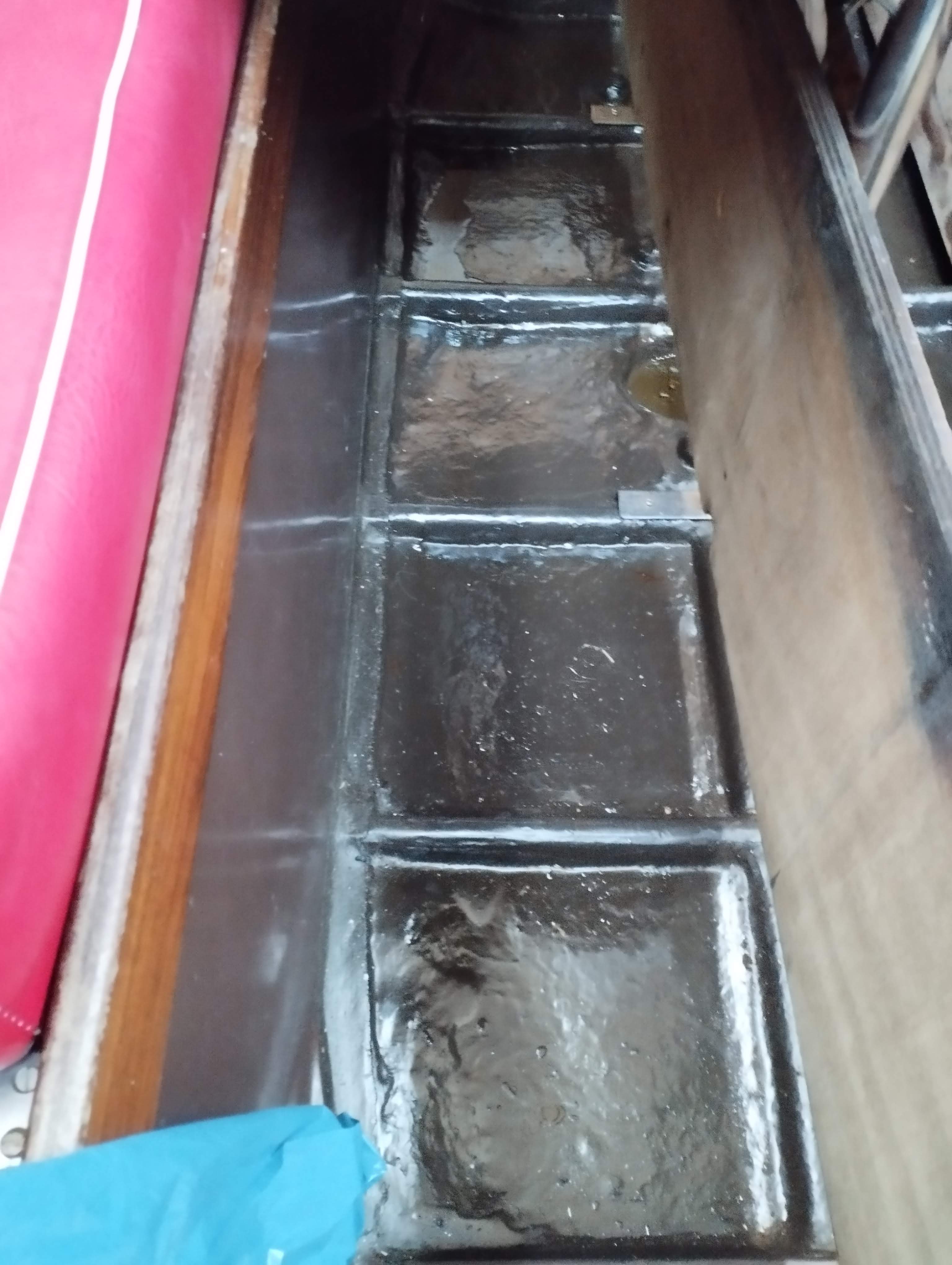

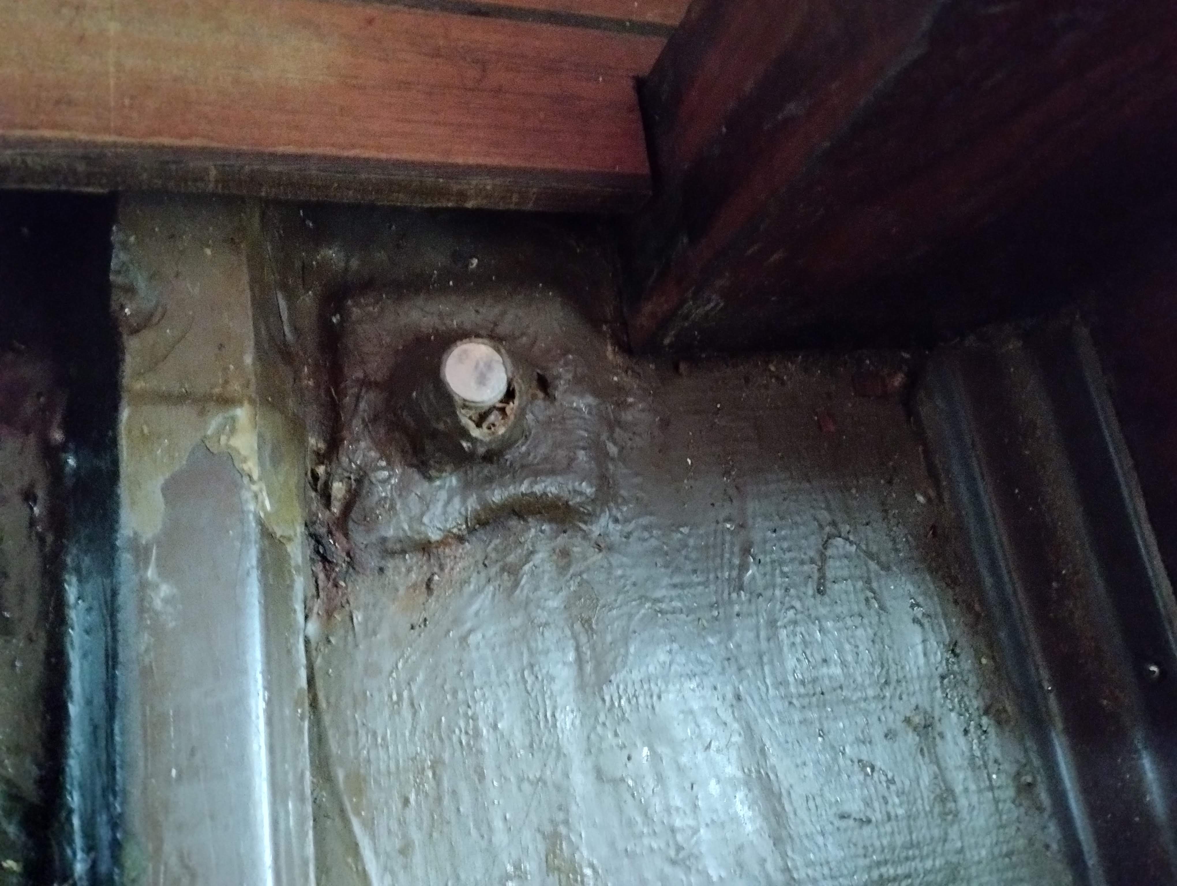

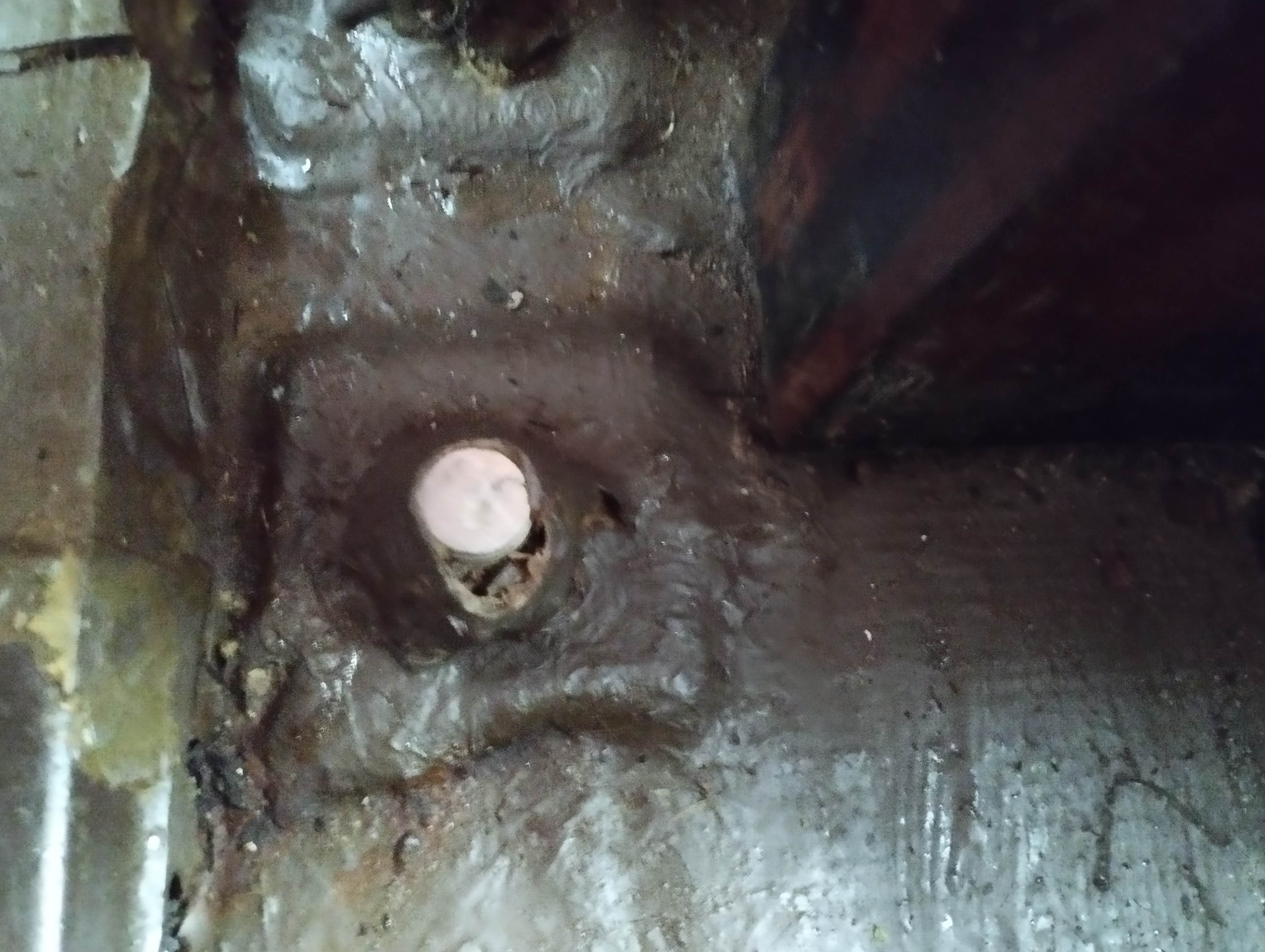

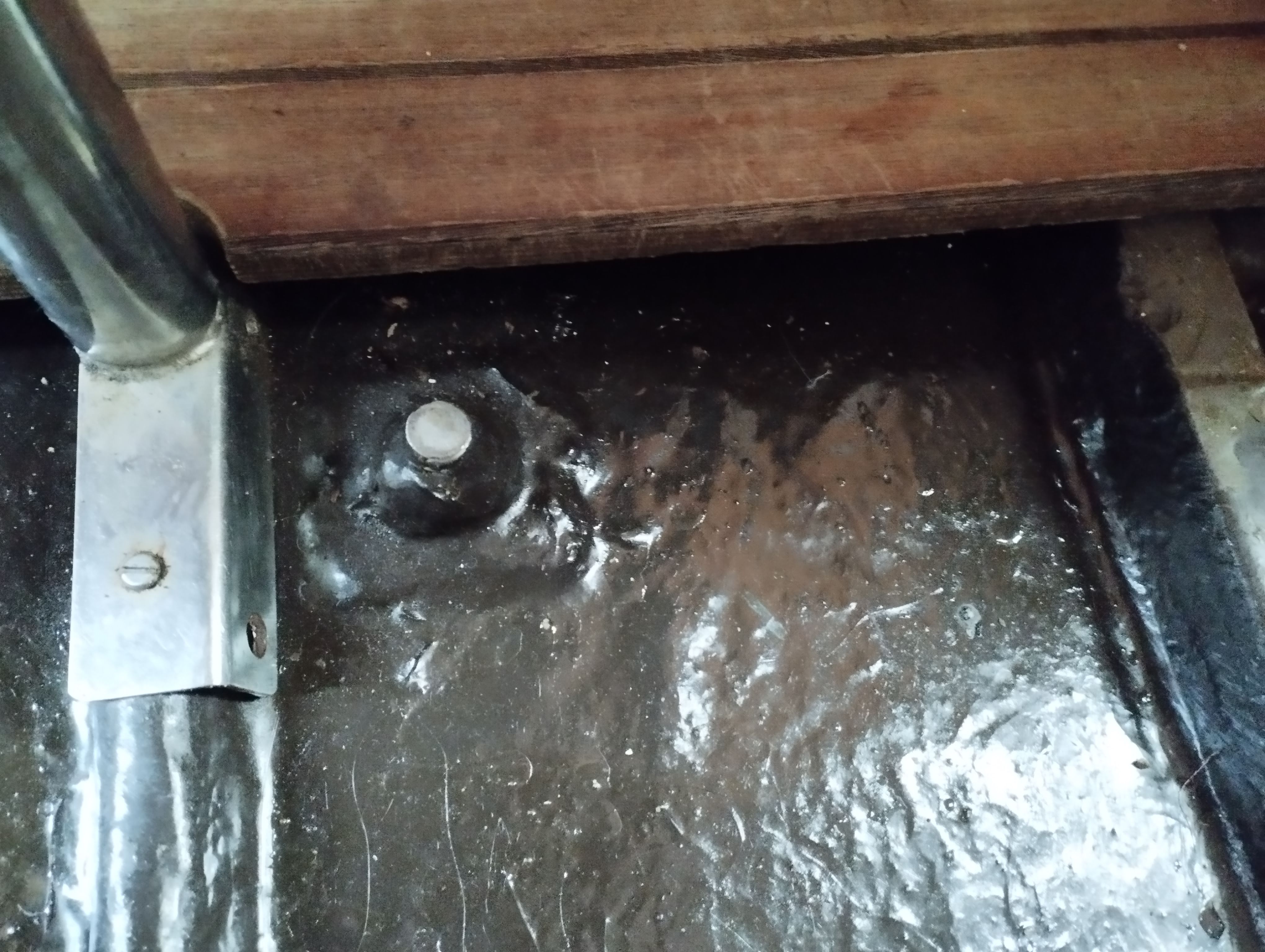

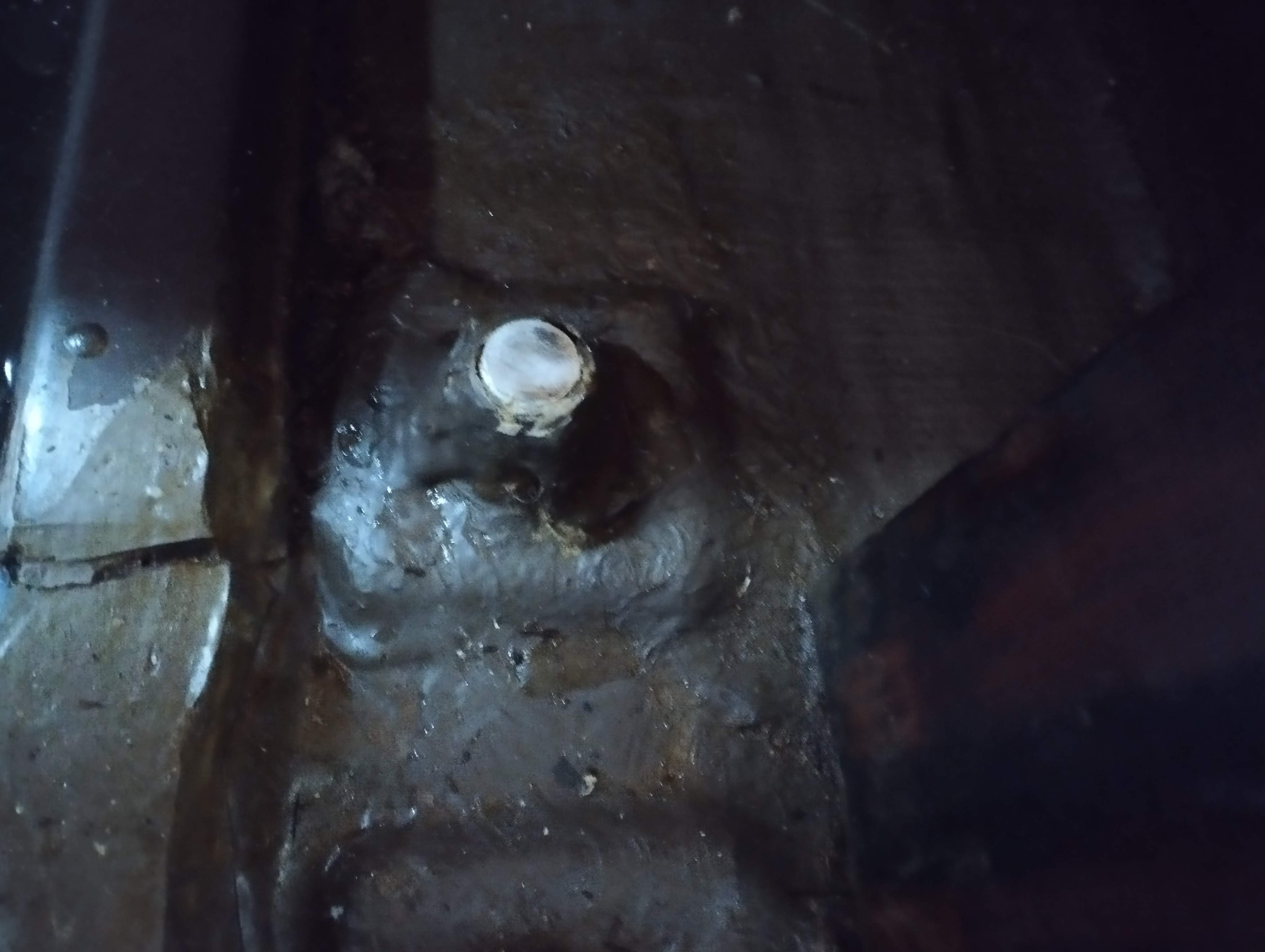

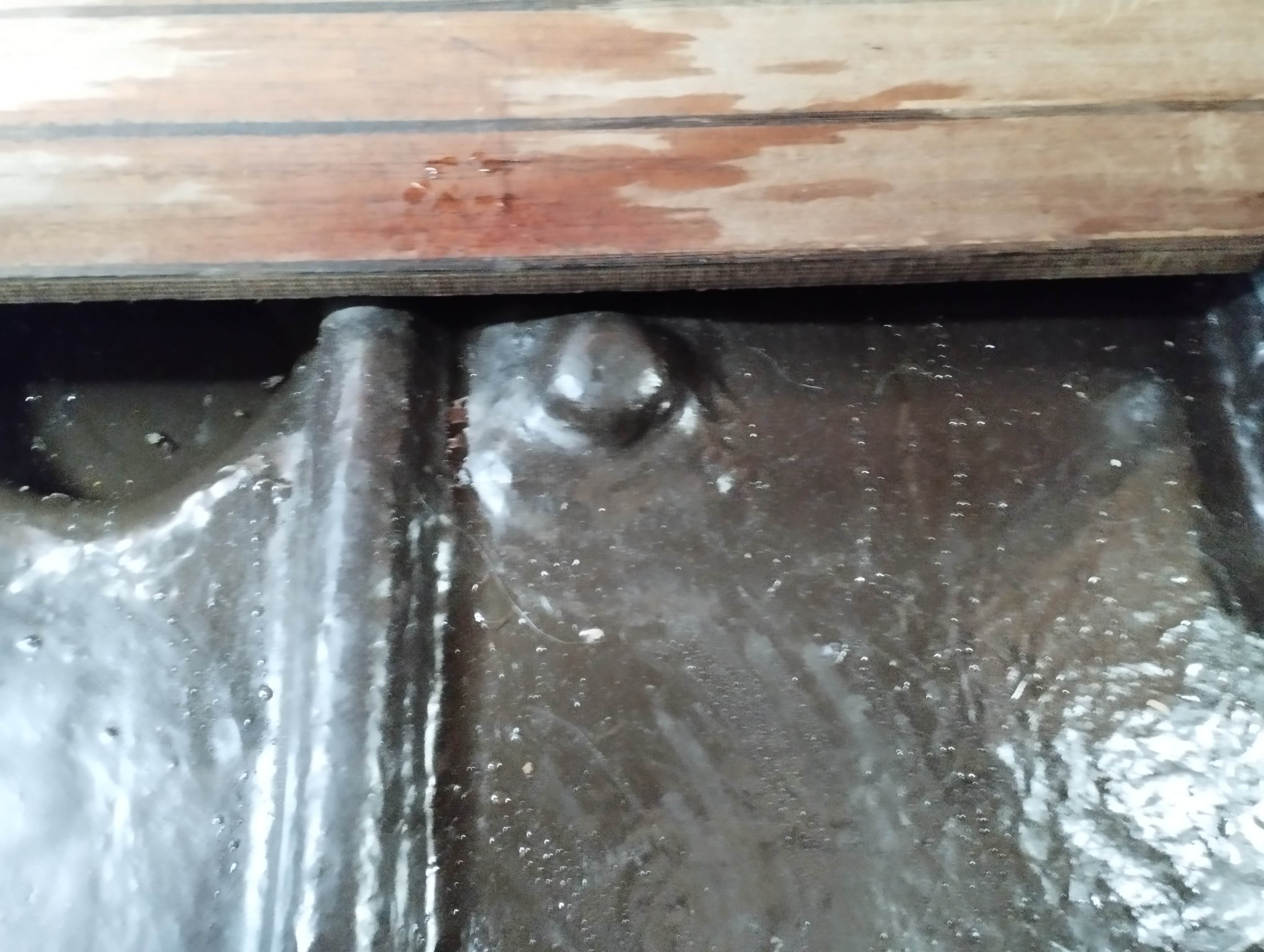

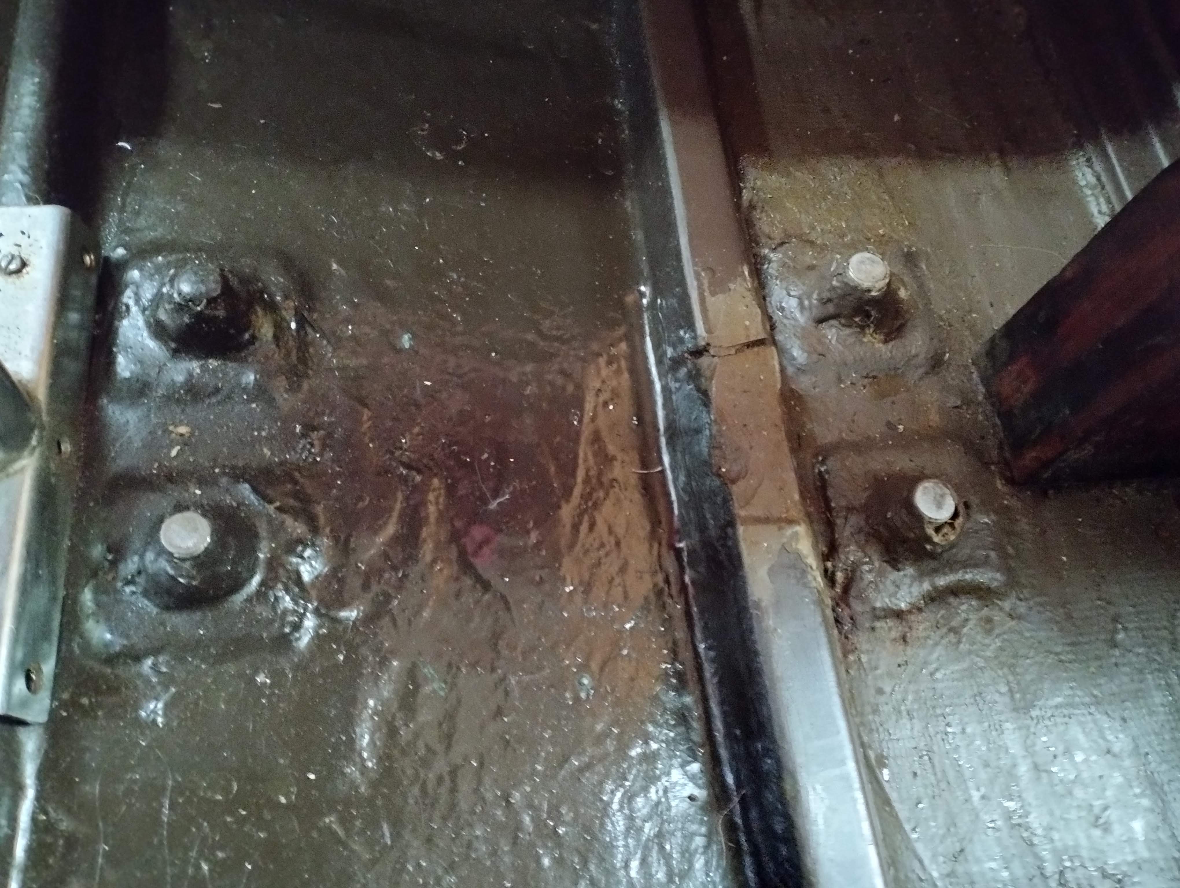

Les boulons de quille semblent propres, juste un peu bizarre que le dessus de la protection polyester soit partie sur certains boulons:
2023:11:11 15:15:49
11 nov. 2023, 15:15
4.25 mm
1/14 Sec
f/1.8
2804
Xiaomi
2201117TY
Not defined
N 48 49 57.48/ W 1 36 6.15
2023:11:11 15:15:28
11 nov. 2023, 15:15
4.25 mm
1/14 Sec
f/1.8
7775
Xiaomi
2201117TY
Not defined
2023:11:11 15:15:25
11 nov. 2023, 15:15
4.25 mm
1/13 Sec
f/1.8
7778
Xiaomi
2201117TY
Not defined
2023:11:11 15:15:06
11 nov. 2023, 15:15
4.25 mm
1/14 Sec
f/1.8
6530
Xiaomi
2201117TY
Not defined
2023:11:11 15:14:28
11 nov. 2023, 15:14
4.25 mm
1/13 Sec
f/1.8
7765
Xiaomi
2201117TY
Not defined
2023:11:11 15:14:23
11 nov. 2023, 15:14
4.25 mm
1/14 Sec
f/1.8
2812
Xiaomi
2201117TY
Not defined

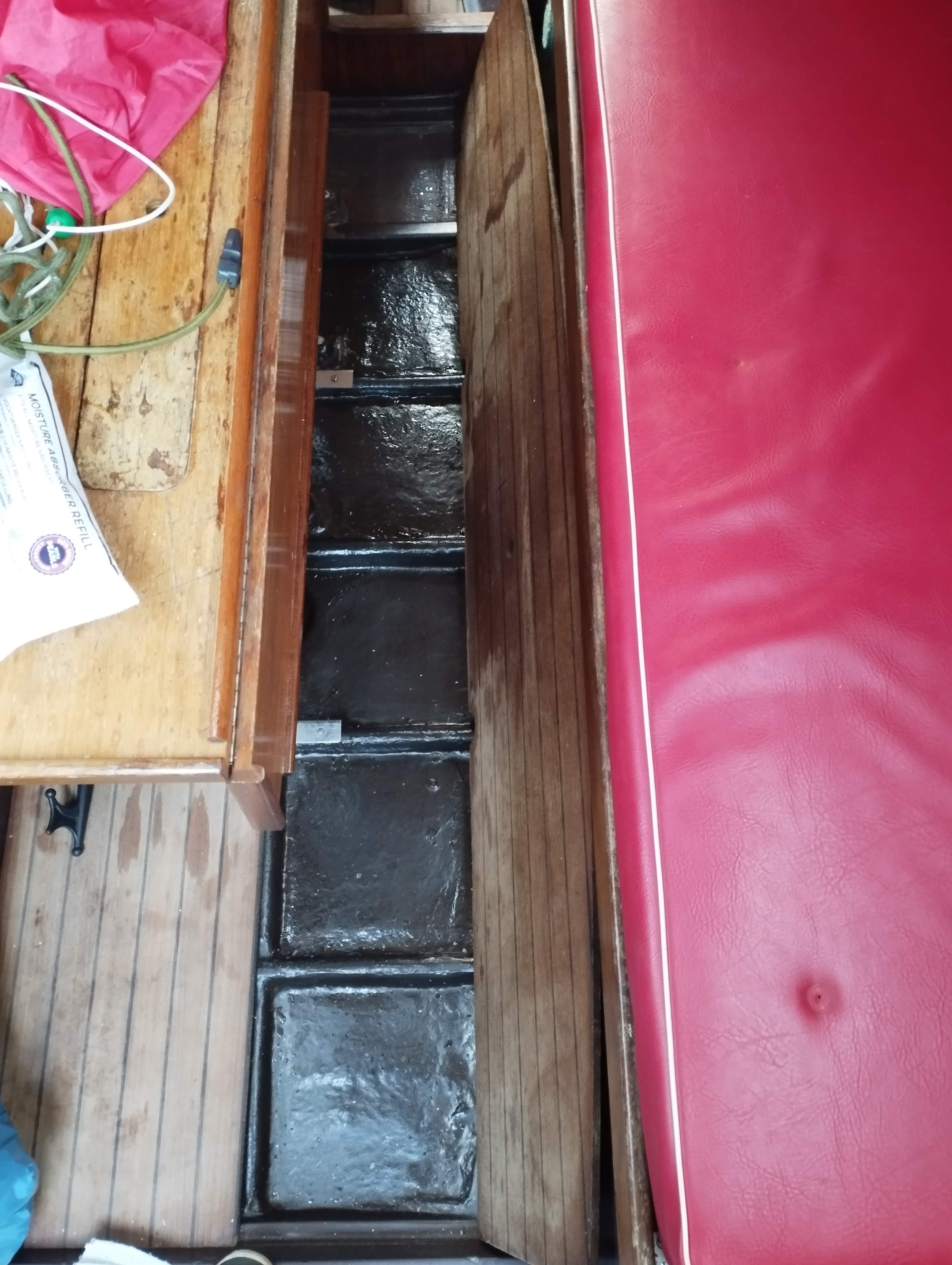

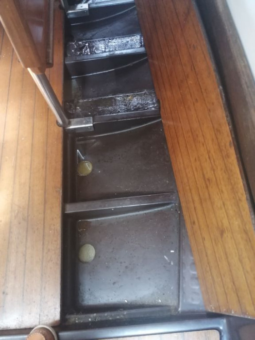

Pas un peu bizarre l'espèce de fracture qui semble grossièrement réparée sur les "longerons" sous le plancher ?
stelian
Messages : 39
Inscription : 10 oct. 2023, 22:24
Localisation : First 30 Penuel
Re: Stelian
Message par stelian »
J'avais remarqué ça aussi mais bizarrement la résine tout autour semble être identique à celle d'origine (couleur et age apparent).
Je pensais, peut-être à tort, que le contre moule était découpé comme ça à l'origine et que en vieillssant la colle se décollait un peu sur les bord et ça changait de couleur.

Etrangement, en regardant les photos que je peux trouver sur le forum, on dirait que tous les modèles de First 30 n'ont pas exactement la même forme du contremoule...
Par exemple: download/file.php?id=4162&mode=view
ou https://www.hisse-et-oh.com/store/media ... 98b364.jpg
Je commence à douter... :(
Re: Stelian
Hello ,
Mon first30 qui est de 78 a exactement les deux mêmes perçage fait à la scie cloche , cela me permet de récupérer l'eau qui passe a la gite dans le contre moulage et c'est bien pratique .

bonsoir,
sur tes photos il semble que l'espace entre tes membrures soit "comblé" contrairement a ce que l'on peut voir sur la première photo que tu as partagé, download/file.php?id=4162&mode=view .
c'est peut être spécifique au F30 quille plomb?!
Ensuite la réparation que tu as sur l'avant ressemble fortement a une découpe suivi d'une réparation mal faite tout simplement.
pour le manque de strat au niveau des boulons de quille surement retirée pour faire un contrôle.
ce ne sont que des hypothèses, mais rien de bien grave a mon avis.
bon vent , bonne mer
DD
stelian
Messages : 39
Re: Stelian
La strat ne manque que sur les quelques boulons à l'avant, ceux vers l'arrière sont bien recouverts. Et même quand c'est découvert, il n'y a pas assez d'espace pour mettre une clé pour serrer/desserrer.
Est-ce que ça serait possible que ça a été découvert juste pour vérifier si les boulons en dessous sont en bon état ?
La découpe dans le contre moule est bizarre aussi, car elle est relativement petite, 10-20 cm. Je vois pas l'intéret de faire une réparation si petite. Pourrait-il s'agit juste d'une découpe pour contrôler la varangue en dessous ? (d'ailleurs, il y a bien une varangue en dessous non ?).
Pour le comblement des espaces, mystère.
Y aurait-il eu un talonage ancien, et lors de la réparation ils ont straté le contre-moule ?
En tout cas ça a l'air très ancien, très "marron" aussi, j'ai vraiment pensé lors de la visite que c'était d'origine.
Je pense que je vais être particulièrement attentif à l'état de la quille lors de l'inspection à sec.

Pas de perçage en tout cas, je suis retourné faire des photos complètes:
2023:12:29 14:37:21
29 déc. 2023, 14:37
4.25 mm
1/14 Sec
f/1.8
2462
Xiaomi
2201117TY
Not defined
N 48 50 2.01/ W 1 35 56.15
2023:12:29 14:36:33
29 déc. 2023, 14:36
4.25 mm
1/17 Sec
f/1.8
827
Xiaomi
2201117TY
Not defined

Bonjour Stélian,
Ce bateau a dû talonner et pour vérifier/réparer les boulons de quille le contre moule a été découpé.
Ci-dessous une photo du contre moule complet de Kentan
Tu constateras que les boulons de quilles ne sont pas accéssibles.
