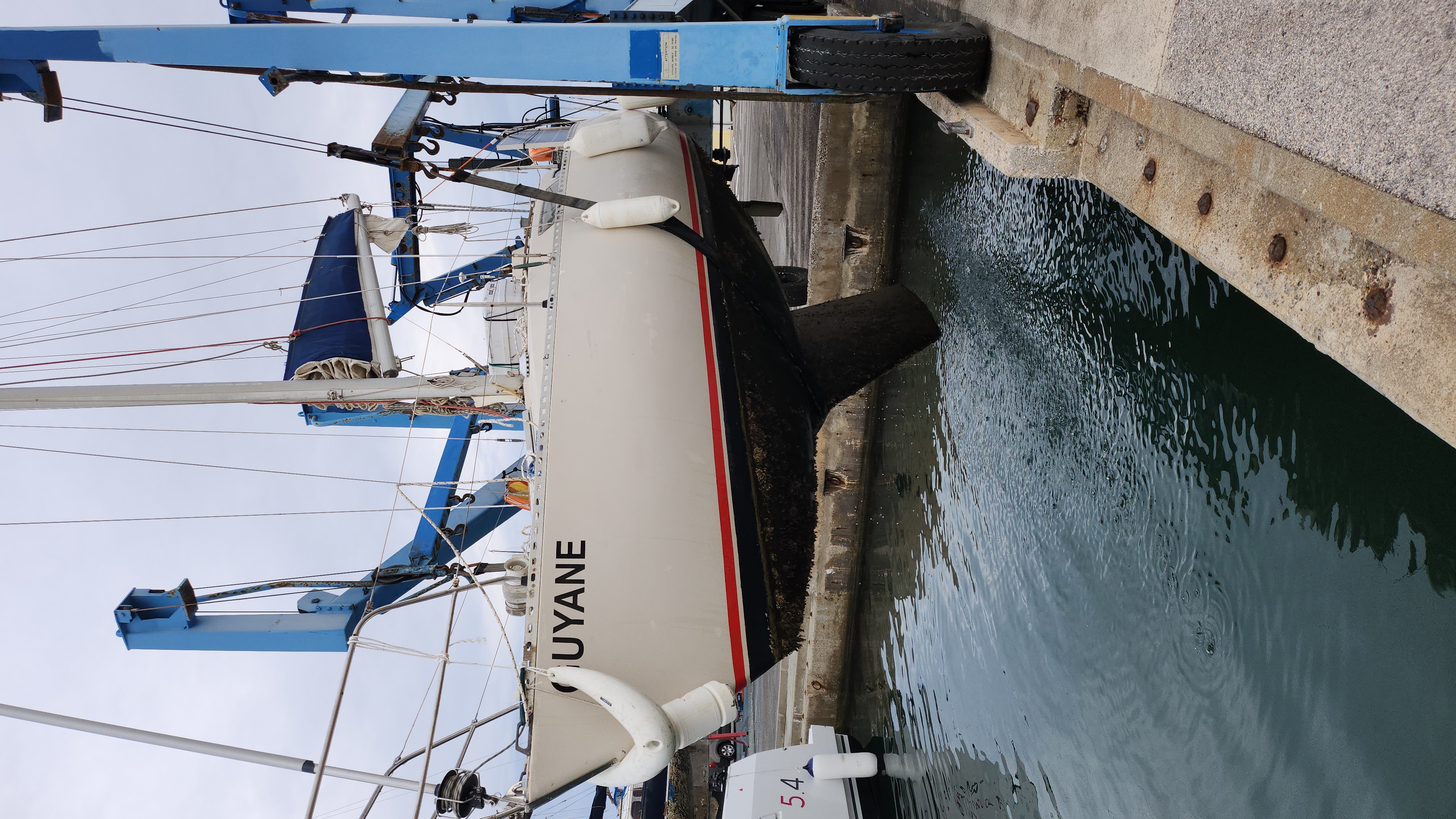

J'ai appris que Guyane que j'ai acheté fin décembre, était un ancien membre de l'association... je vous le présente donc après refit et sous son nouveau nom...

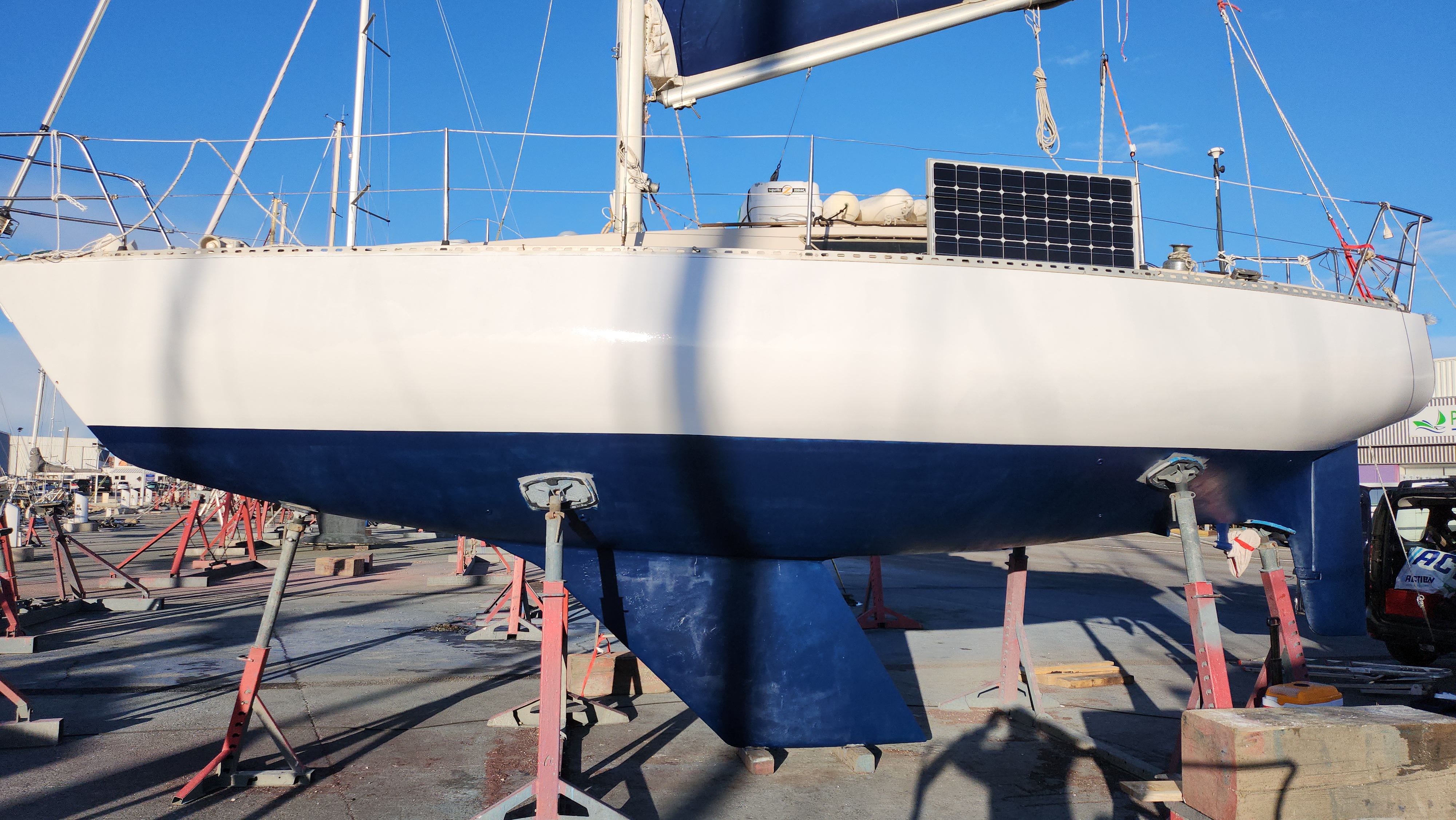

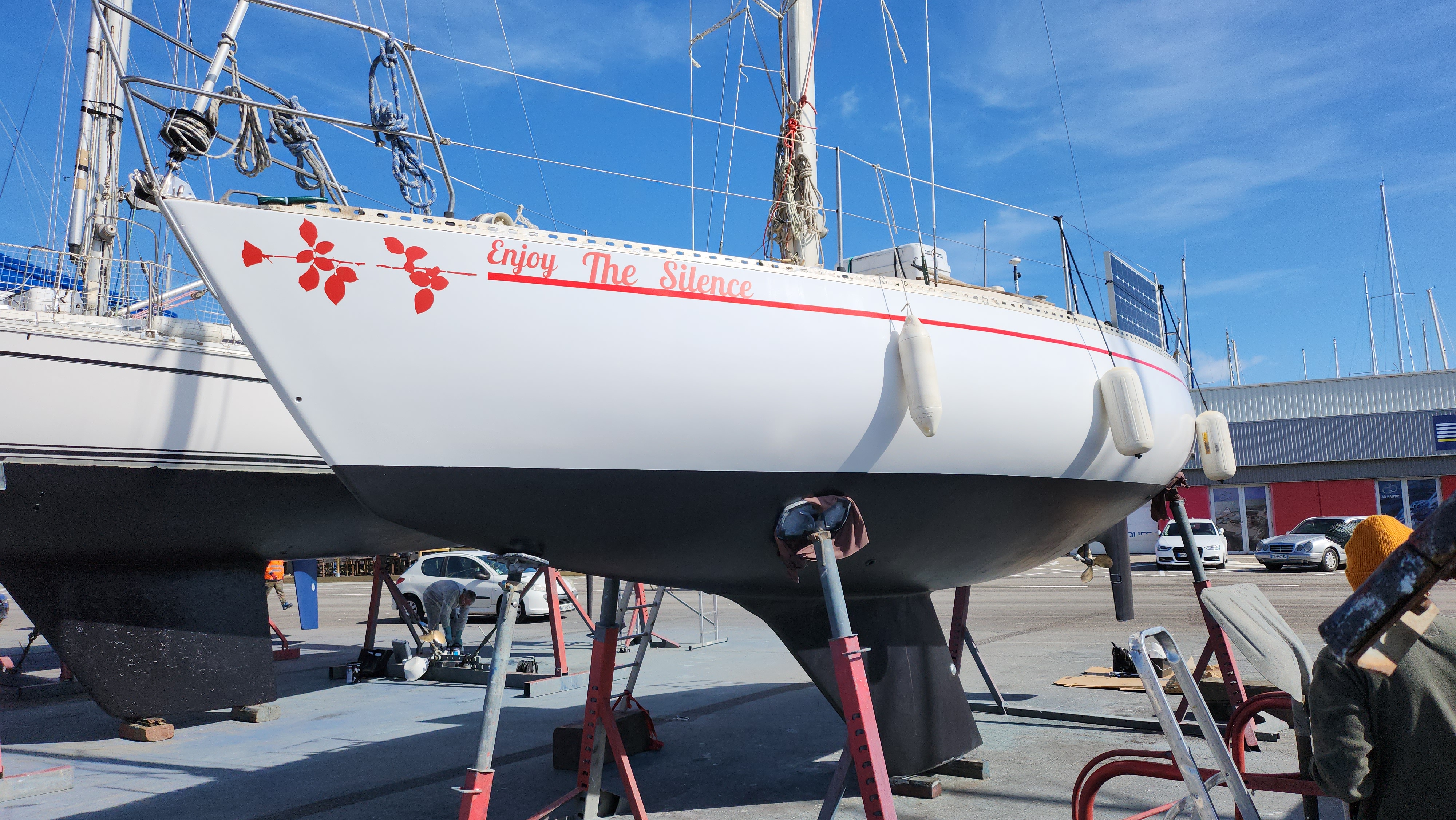

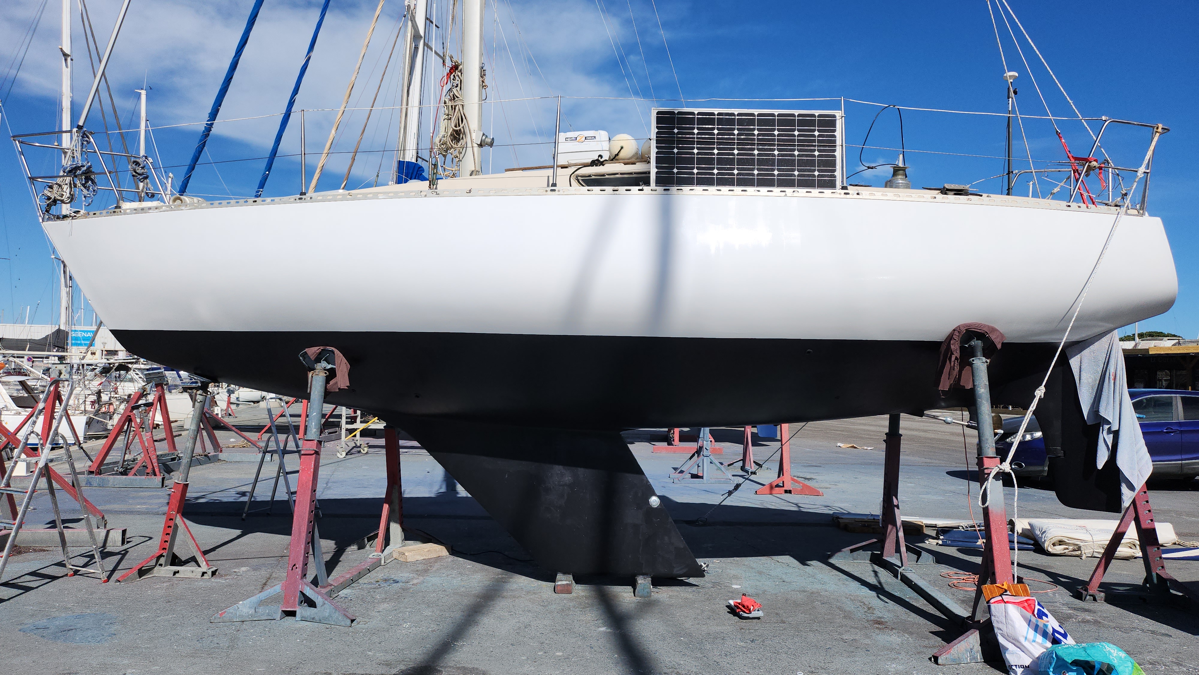

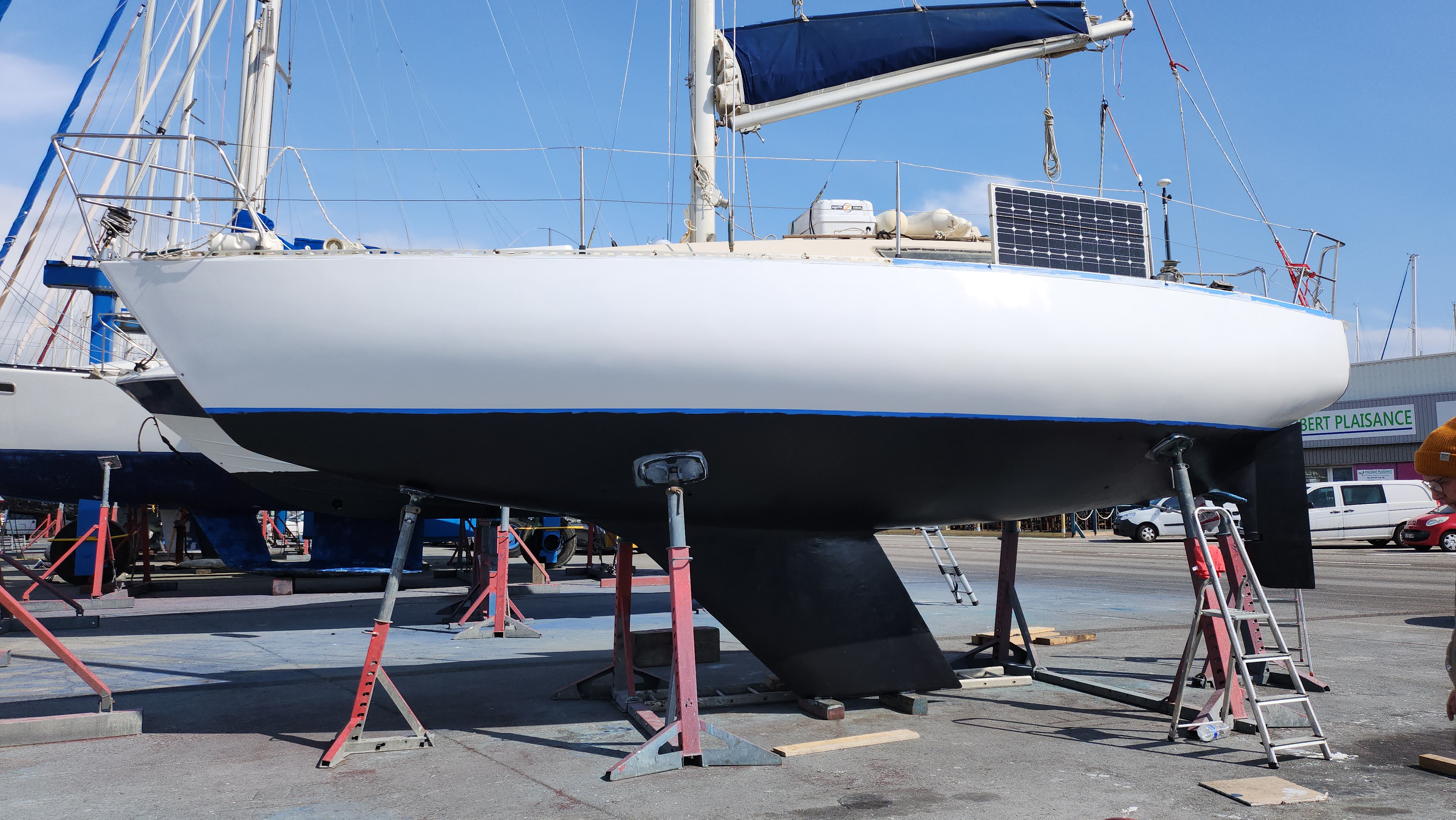

Un petit retour sur les travaux effectués depuis l'achat il y a deux mois...
Fabrication de deux banquettes coulissantes dans le carré pour faire 2 couchages de 90 de large.
Réparations des 2 pompes à pied et installation d'une nourrice de 150L d'eau dans la banquette bâbord.
Changement pompe wc.
Peinture carré et WC.
Démontage table à carte et installation frigo trimixte à la place.

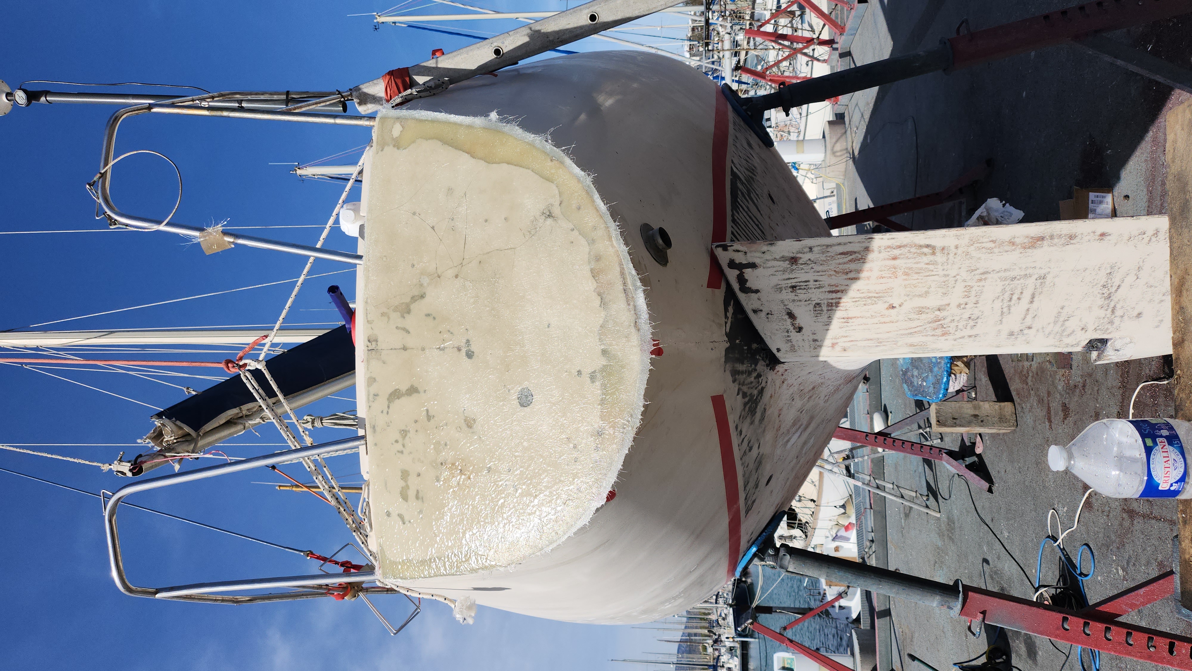

Retrait du moteur hors bord dont les vibrations avaient fissuré le panneau arrière. Démontage de la plate-forme arrière et réfection du panneau arrière à la fibre de verre 6 couches. Réinstallation de la plate-forme arrière après traitement anti-corrosion.

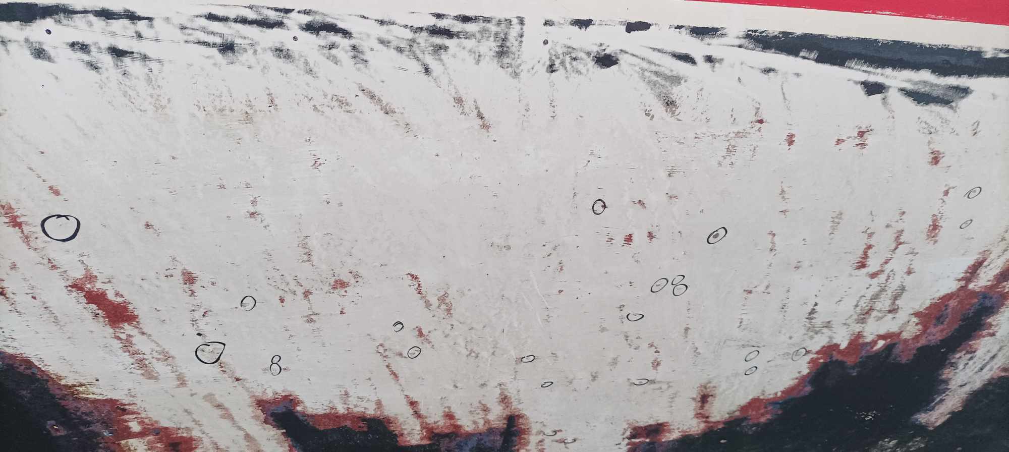

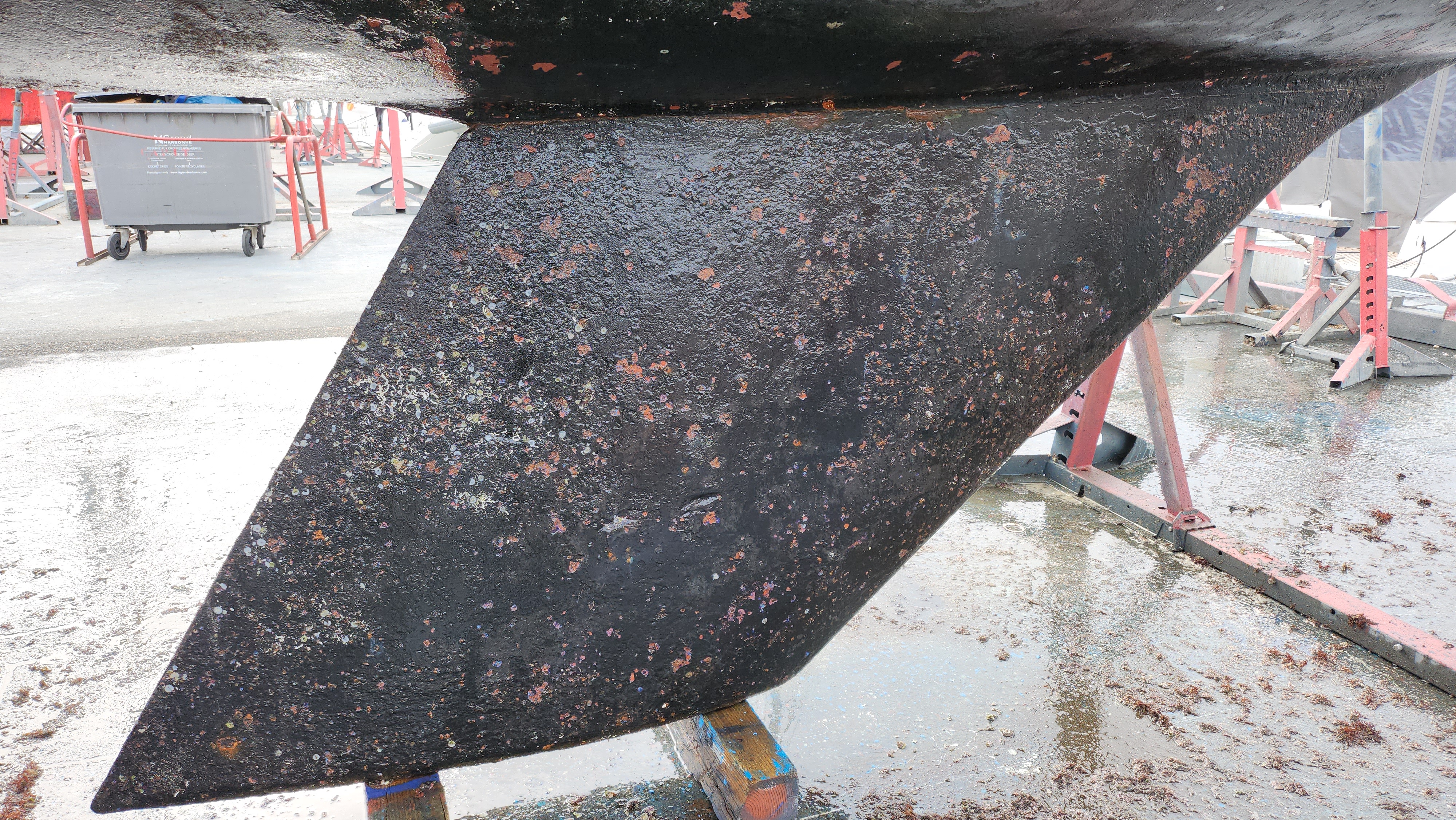

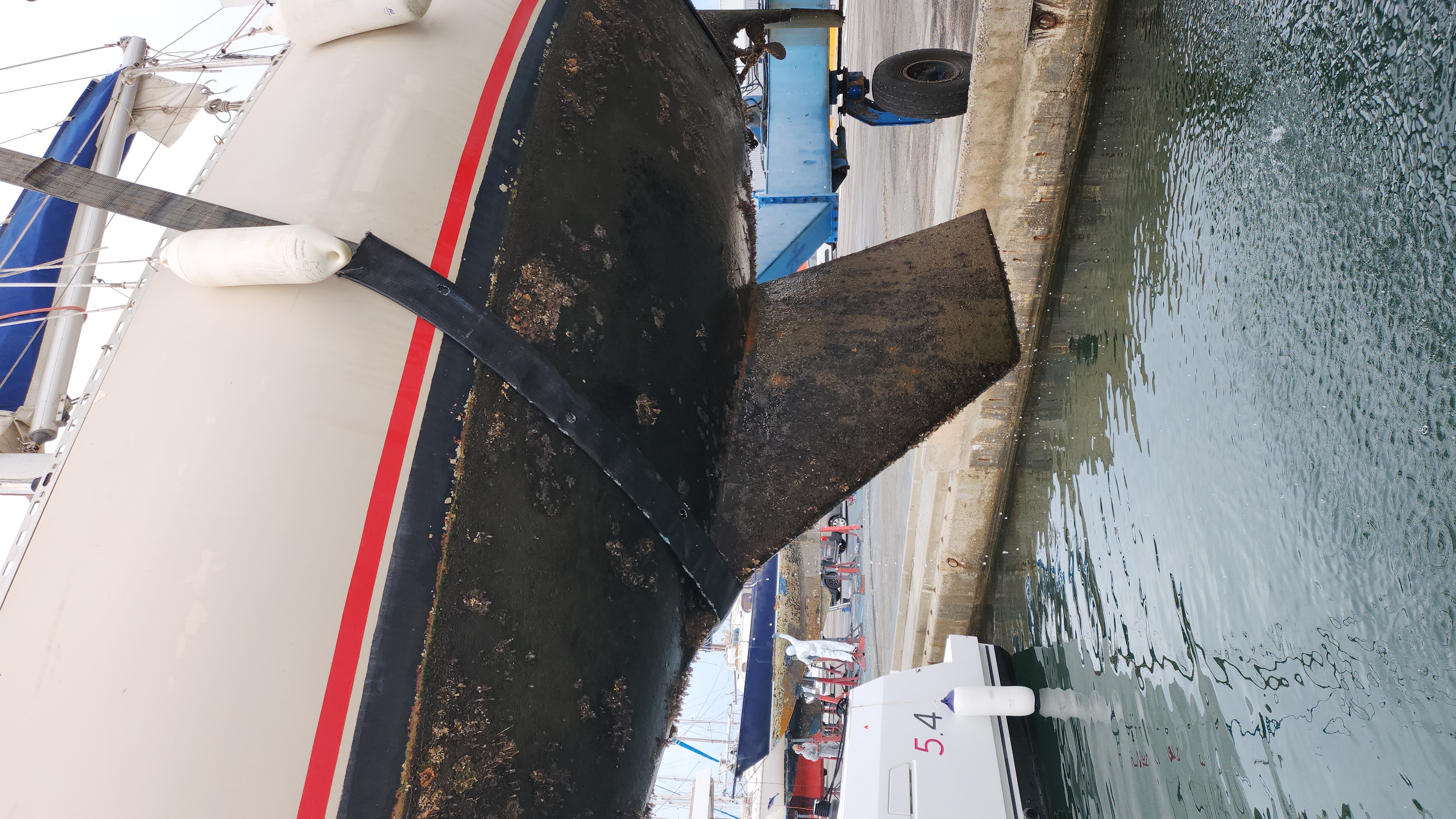

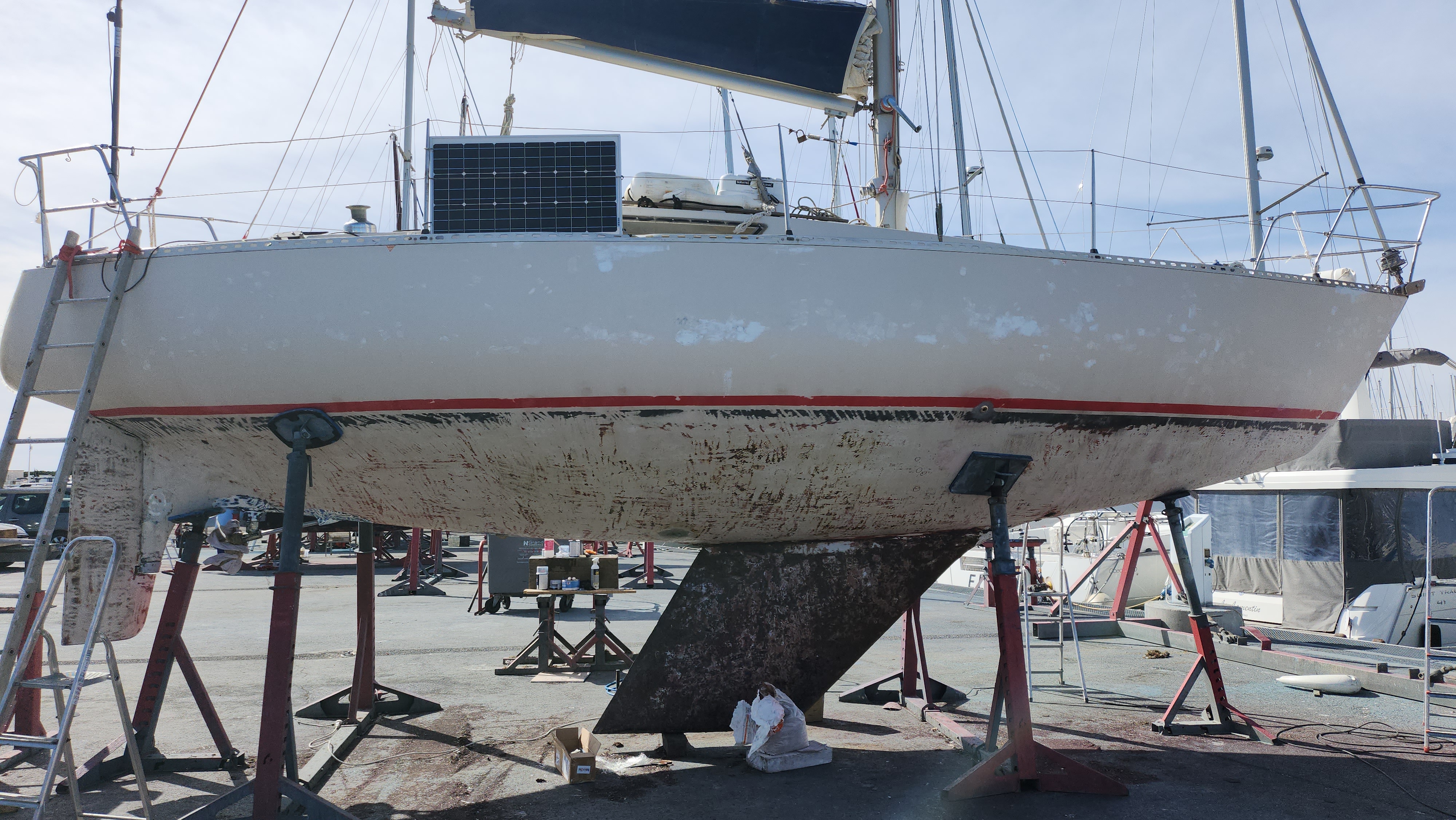

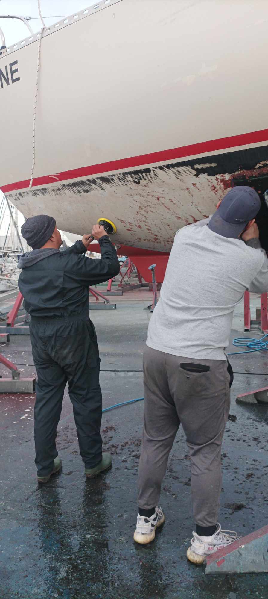

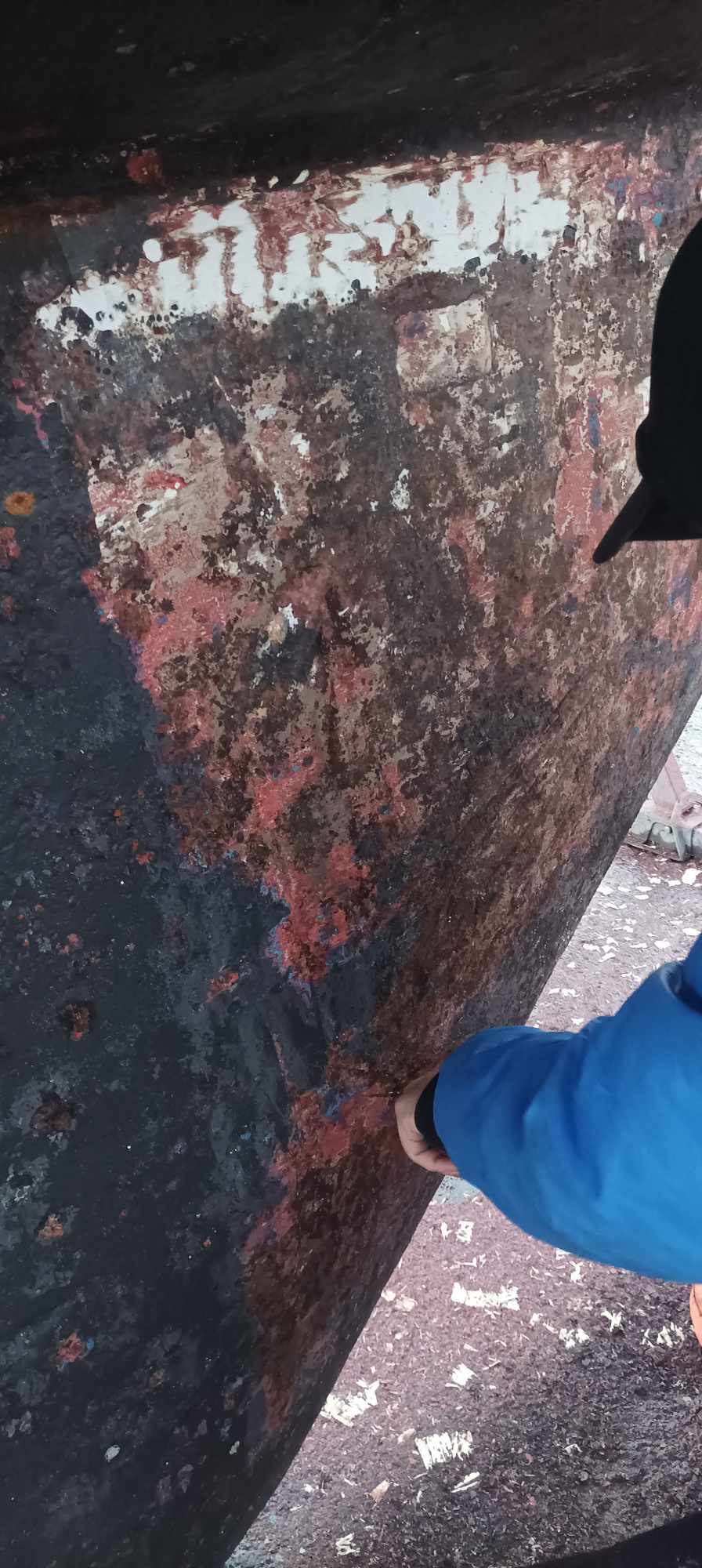

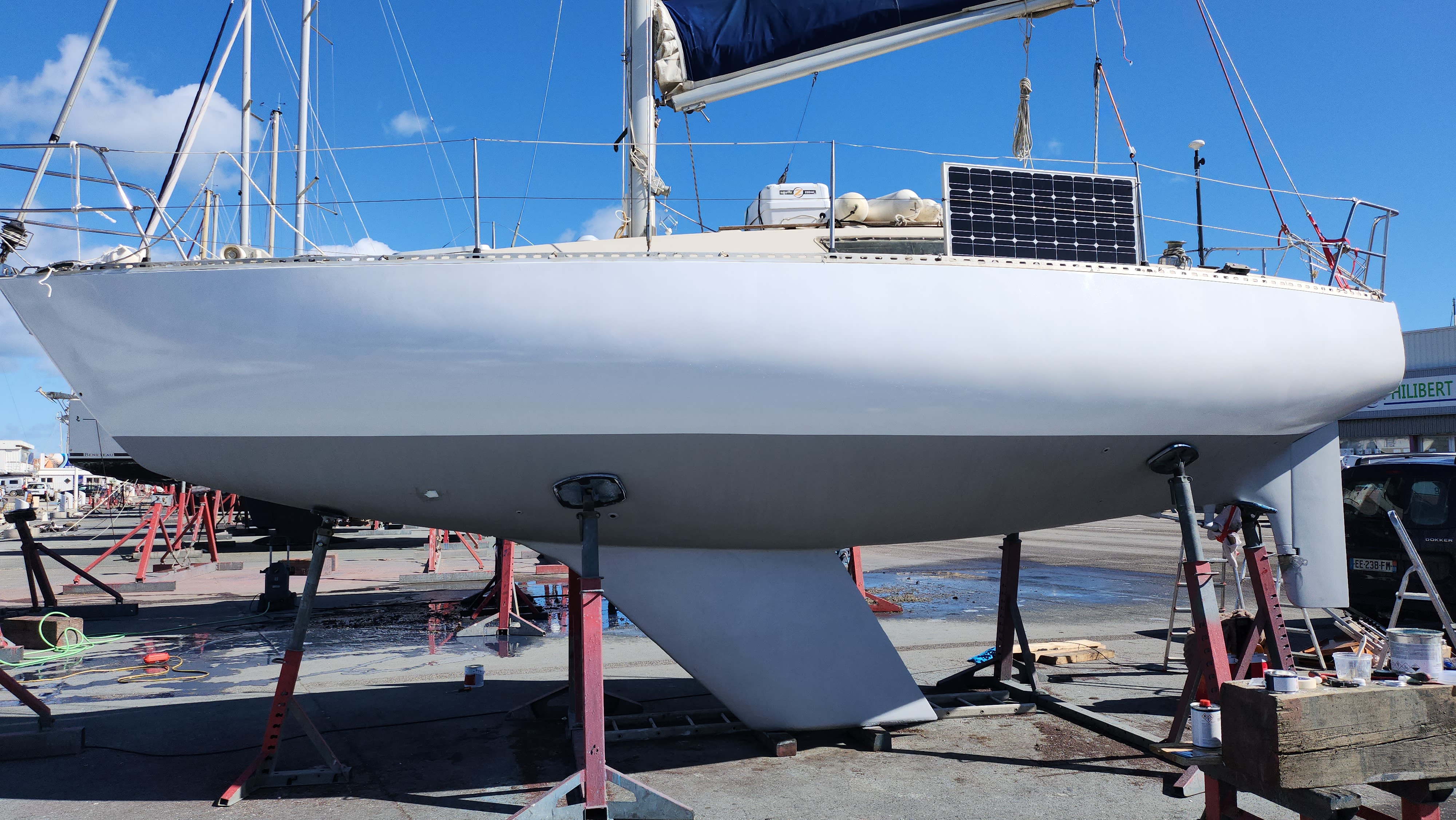

Mise à terre et retrait des 12000 couches d'antifooling au couteau grattoir. Application primaire, 2 couches matrice dure, primaire puis 3 couches d'international micron 350.
Ponçage gelcoat au 120, 240 puis 400 puis application international toplac blanc. Trait rouge au même type de peinture pour être sur de l'accroche. Application stickers sur mesure (tenstickers) de la rose de Depeche Mode et du nouveau nom d'enjoy the silence.

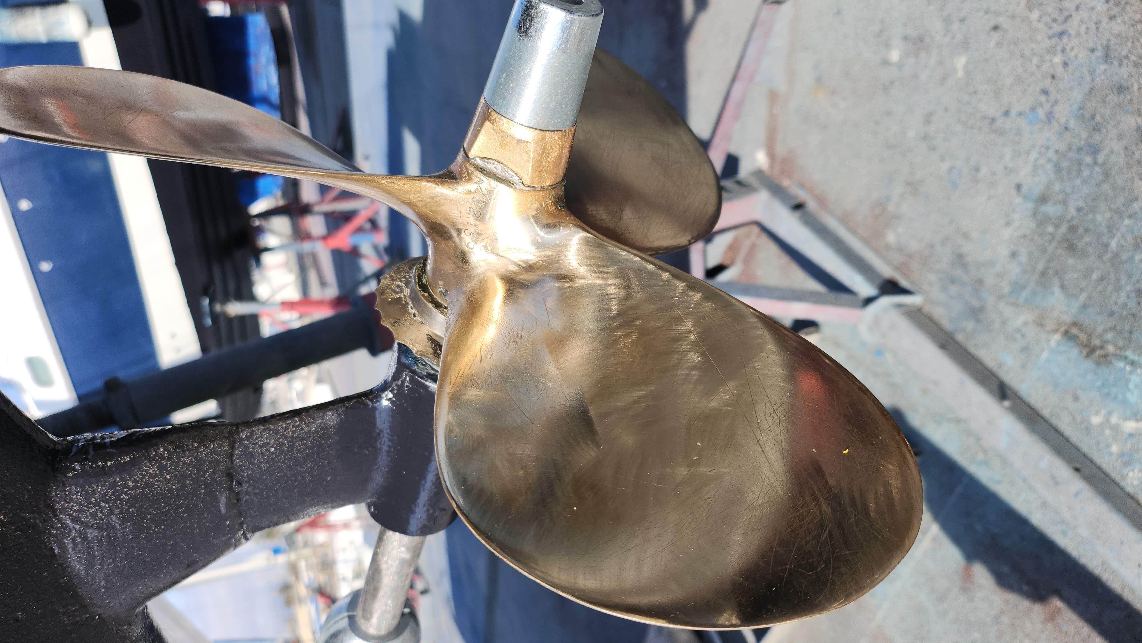

Poncage de l'hélice au 80/120/240/360/600/800/1000/2000/3000 et fin de polissage au wd40. Changement des 2 anodes hélice et rajout d'une anode sur la quille. Changement de tous les passe coque et vannes.
Tentative de déblocage du ridoir de pataras, impossible... du coup changement du ridoir...
J'en oublie sûrement mais c'est déjà un bon résumé je pense...
Il me reste à démater pour changer le pied de mat qui est désintegré. J'en profiterai pour changer les câbles électriques du mat et les cordages plus installation d'une girouette (sûrement emportée par une mouette!!!) Et je dois changer les ridoirs de haubans qui sont archi cuits!!
