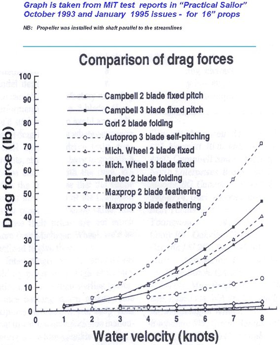

merci oui je me souviens de ce test mais je ne l'avais plus sous la main
:mrgreen: :mrgreen: :mrgreen:
ça confirme que les hélices à pas variables sont le splus efficaces et les tripales plus que les bipales A TAILLE EGALE
ça veut dire qu'une bipale plus grande donnera la meme poussée qu'une tripale plus petite avec moins de frein car tu peux en plus l'aligner en vertical.
la MARTEC s'en sort très bien et marginalement moins bien qu'une bipale fixe

Heuuu...on doit pas lire le document de la même façon...
Pour moi ce graph ne parle pas d'efficacité des hélices, mais de la traîné (drag force) produites par lesdites hélices, en fonction de la vitesse du bateau sous voile.
Re: Diverses questions suite à achat
Anéffet, c'est plus cohérent ainsi.
Traînée minimale pour les MaxProp deux et trois pales !
J'imagine que la J-Prop (tripale à mise en drapeau) doit se situer dans les mêmes eaux.

Vito a écrit :Anéffet, c'est plus cohérent ainsi.
oui oui au niveau du frein sous voiles, les BDC sont forcément les meilleures !

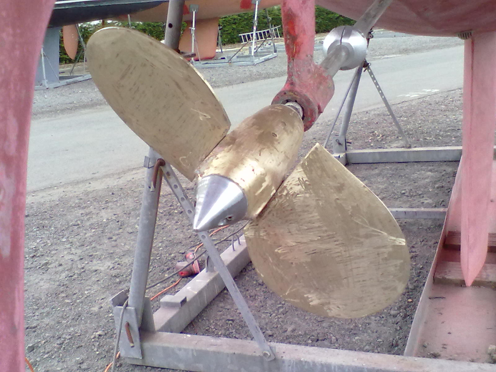

Moi, j'ai ça:
2009:02:28 10:21:21
28 févr. 2009, 10:21
5.40625 mm
1/80 Sec
Canon PowerShot A70
Je ne la frotte qu'après l'hiver, de peur qu'on me la pique:
2012:04:05 11:55:05
05 avr. 2012, 10:55
3.7 mm
60
Nokia
5230
Un YSB8 avec une Maxprop :mdr3:
