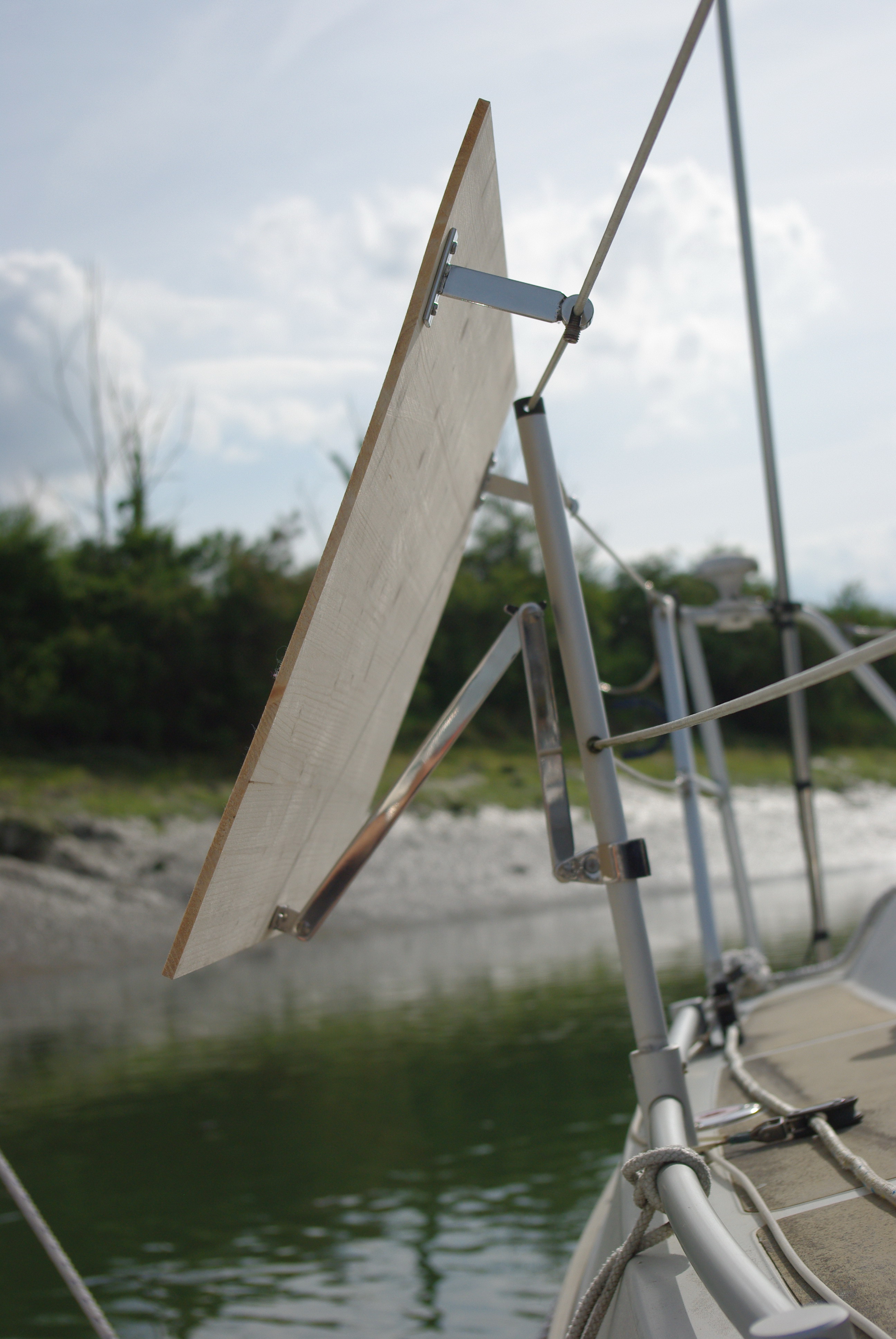

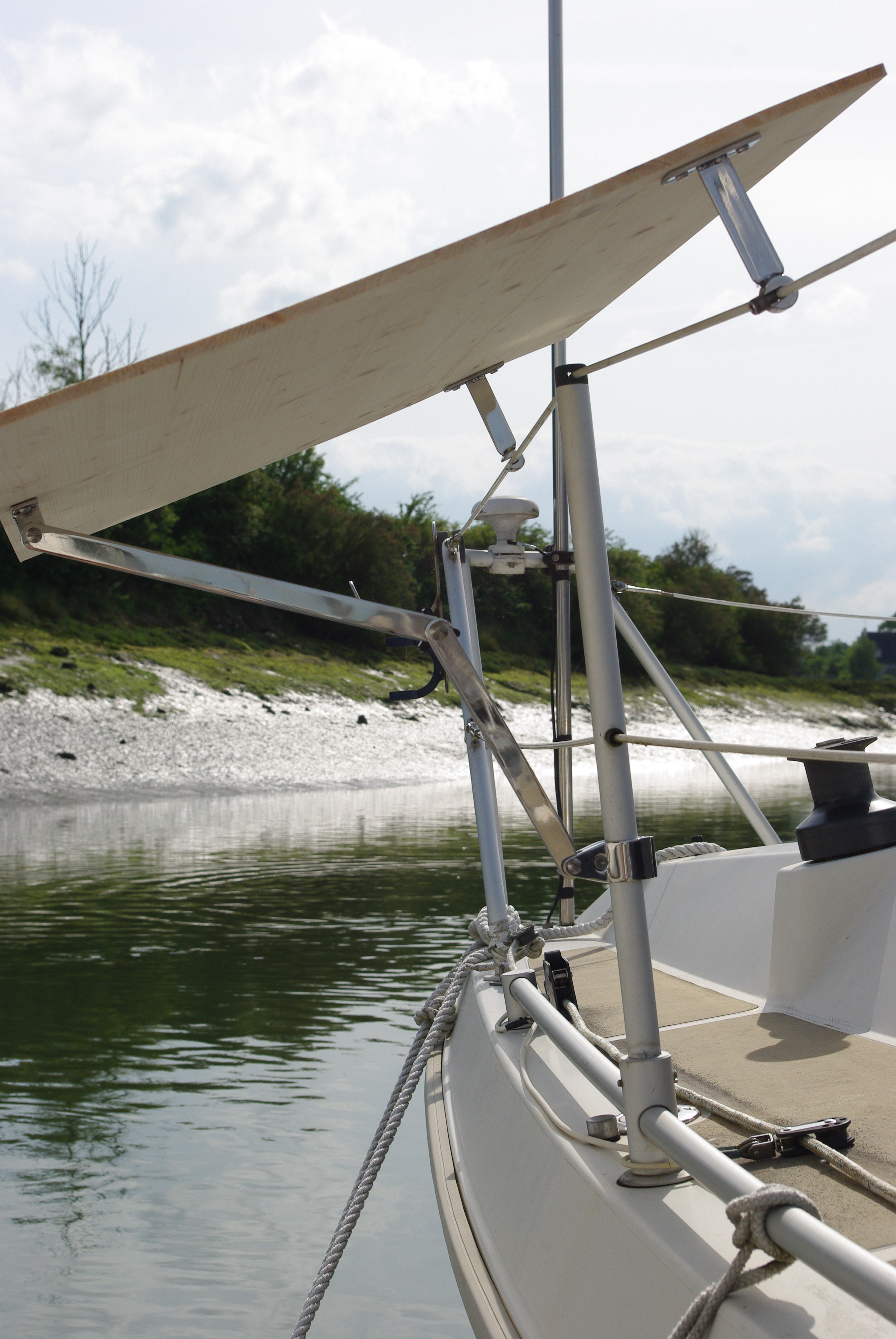

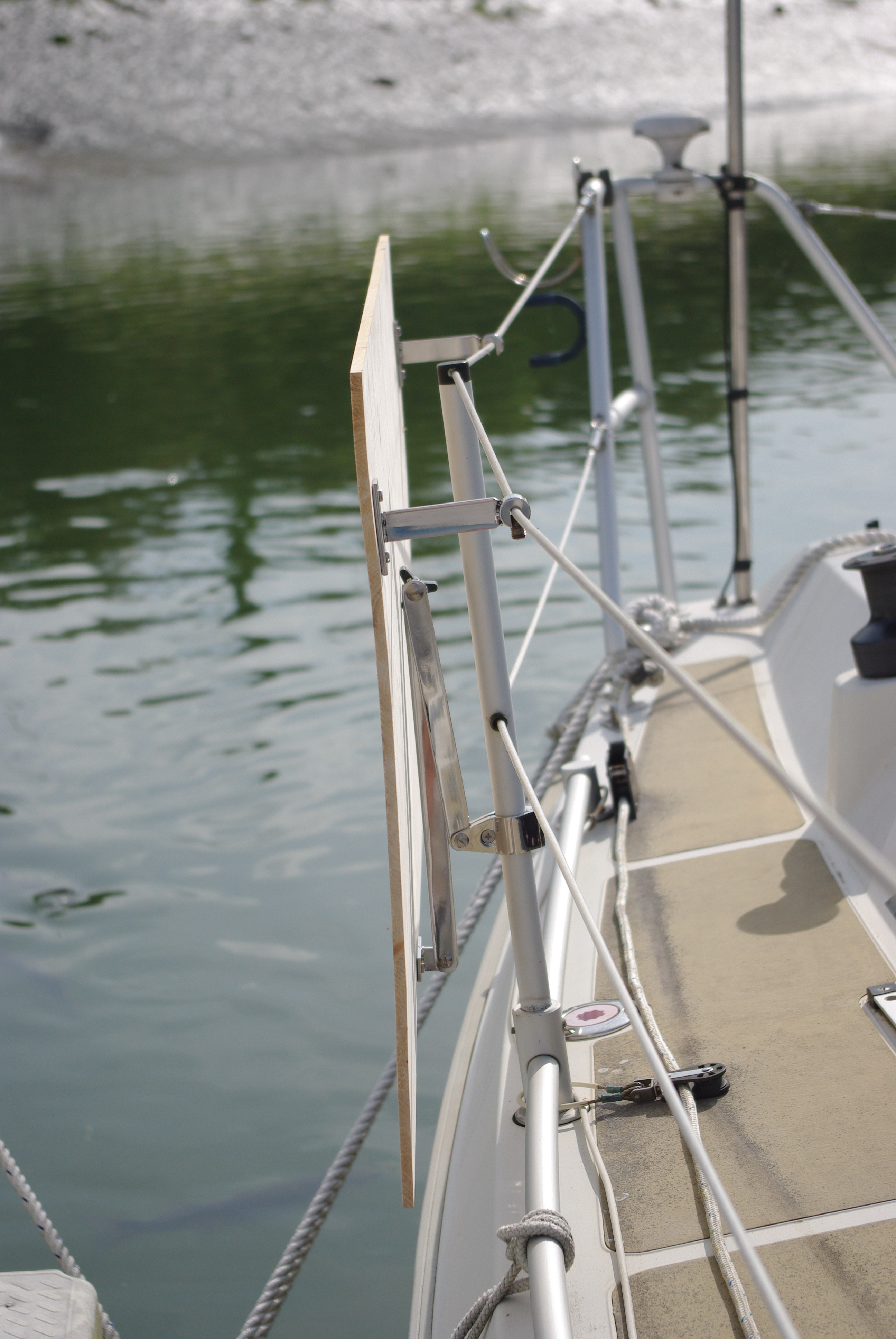

Sinon tu as la solution du panneau fixé sur un tube inox avec une rotule en point haut permettant une orientation du panneau dans les trois dimensions.
Le pied du tube inox peut reposer sur une platine courbée fixée au tableau arrière, reprise de fixation sur le balcon arrière et deux haubannages pour stabiliser le tout. Voir schéma joint.
